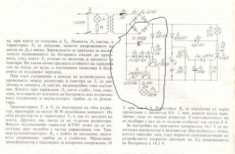

Гость tubeamplifier Опубликовано 4 Февраля, 2012 в 20:22 Жалоба Поделиться Опубликовано 4 Февраля, 2012 в 20:22 (изменено) Моя схемка достаточно простая ,ала скажите как можно променить ее для можно реголировки зарядного тока. Как можно взять сигналом с шунта и отреголировать к управлении транзистора. Десульфатация можно ли применить - как - один резюк 30 ом. 50 вт. паралельно клемки для акб? Изменено 4 Февраля, 2012 в 20:22 пользователем tubeamplifier Ссылка на комментарий Поделиться на другие сайты Поделиться
Гость mastersound Опубликовано 5 Февраля, 2012 в 07:45 Жалоба Поделиться Опубликовано 5 Февраля, 2012 в 07:45 Вот схемка зарядника для АКБ ,которая я нашел на Болгарские журналь. ,ала скажите как можно променить ее для можно реголировки зарядного тока. Как можно взять сигналом с шунта и отреголировать к управлении транзистора. Можно доработать твоя схемка примерно так Сначала подключаем батарею а затем включать зарядное у -во! Десульфатация можно ли применить - как - один резюк 30 ом. 50 вт. паралельно клемки для акб? Можно только не 30 а 2,75 и мощность 100-200Вт Лучше лампочка как нарисовано на схеме. :smile: Тоже ,можно ли применить как переключающий елемент транзюк ,а нет релюха. Можно - только с релюхой много проще! Ссылка на комментарий Поделиться на другие сайты Поделиться
Гость tubeamplifier Опубликовано 5 Февраля, 2012 в 10:40 Жалоба Поделиться Опубликовано 5 Февраля, 2012 в 10:40 Зачем в генератора тока ,подменили стабилитрон на нормальнй диод?. Тоже ,питании реле взяли от вьйходе стабилизатора - ? - ценер на 10 вольт. Ссылка на комментарий Поделиться на другие сайты Поделиться
Гость mastersound Опубликовано 5 Февраля, 2012 в 11:06 Жалоба Поделиться Опубликовано 5 Февраля, 2012 в 11:06 Зачем в генератора тока ,подменили стабилитрон на нормальнй диод?.Тоже ,питании реле взяли от вьйходе стабилизатора - ? - ценер на 10 вольт. Это для того чтобы схема работала так как ты хотел. Может ли и если да ,то как и с каком тип зарядное устройство может протренировать и регенировать акб.В нете нашел очень многах схем ,и все говорить етоя самая хорошая ,ала так и не нашел универсальная ,простая схемка для зарядка,тренировка и востановлении акб. Схема плавно регулирует ток от мах до мin. Дальше заряжает до 14.5 вольт и отключает релюхой заряд, переводит батарея на розряд к лампочке. Разряжает до 10 Вольт и снова начинает заряжать. Такой режим называется десульфатация и регенерация батареи. Точность номиналов и коррекцию схемы можешь сделать на проверочном макете. :smile: Так что включай паяльник и делай макет, а вечером нам расскажешь о результатах :smile: Ссылка на комментарий Поделиться на другие сайты Поделиться
Гость tubeamplifier Опубликовано 5 Февраля, 2012 в 17:00 Жалоба Поделиться Опубликовано 5 Февраля, 2012 в 17:00 Тааак. Сделал схемка как указал mastersound. Подключил акб ,и измерительние инструментьй. Ток можно реголировать в диапазона 6-8 А ,ала нет и когда в схемка стоить обьйчнй диод. Когда поставил КС133А ,тогда удалось реголировать током,ала маленкие границь. Тоже ,я думаю заменить ценер 10 вольт на такой 11-12-13 вольт,потому что если так ,подключить 3 ценерах со переключатель ,можно изменить степен разряд при десульфатации. Тоже - лампочка очень большая и горить ярчее - зачем нужно лампочка - большие схем у нетах ,поставлено для разрядки резистор - 27-51 ом. Опссс - сейчас видел новая схемка. Ссылка на комментарий Поделиться на другие сайты Поделиться
Гость mastersound Опубликовано 5 Февраля, 2012 в 19:04 Жалоба Поделиться Опубликовано 5 Февраля, 2012 в 19:04 Когда поставил КС133А ,тогда удалось реголировать током,ала маленкие границь. Я тоже собрал фрагмент схемы токового стабилизатора только с диодами вместо 133 зенера , поставил 6 диодов 1п4007, и получил ступенчатую регулировку тока 0,5-2-4-6 Ампер. Новый вариант с транзистором ещё не проверял... я думаю заменить ценер 10 вольт на такой 11-12-13 вольт,потому что если так ,подключить 3 ценерах со переключатель ,можно изменить степен разряд при десульфатации. Теоретически правильно, но практически во время тренировки нужно полностью разряжать батарею до 10 вольт. лампочка очень большая и горить ярчее - зачем нужно лампочка так это и есть разряд 10%током, к примеру для АКБ 6СТ-55С разряд током 5,5А до 10 Вольт на батарее. - большие схем у нетах ,поставлено для разрядки резистор - 27-51 ом это при заряде асимметричным током - в цикле применяют 1% разряд 14/27=0,5 А. На мой взгляд это мало помогает , гораздо эффективнее 100% заряд, затем разряд 10% током до минимально допустимого напряжения. Ссылка на комментарий Поделиться на другие сайты Поделиться
Гость tubeamplifier Опубликовано 9 Февраля, 2012 в 07:27 Жалоба Поделиться Опубликовано 9 Февраля, 2012 в 07:27 Вот что нашел я. Стабилизатор тока +автоматическое отключении зарядника. давайте селектировать схемки и обединить ее в една целая. Спосибо на друг mastersound. Он разумеет мои идеи и хочеть помогить мне. Хорошие будет если приходили все идеи от всех други етого прекрасного форума. Давайте - делайте - я тут и жду. Сконстроировал схемка mastersound-а. Успел получитю регулировка токах 4-10 А. Все доволно работатет как генератор тока. Сейчас нужно сконстроировать схемка регенерации ,как тоже автоматическое отключении - порог 14,4 вольт ,и возобновлении зарядка порогих - 10,5 - 12 - 13 - 14 вольт. Кто как нужно - универсальность будет самая хорошая. Ссылка на комментарий Поделиться на другие сайты Поделиться
Гость mastersound Опубликовано 9 Февраля, 2012 в 11:04 Жалоба Поделиться Опубликовано 9 Февраля, 2012 в 11:04 Димитр какой конкретной схемой ты регулировал ток от 4 до 10 Ампер ? Ссылка на комментарий Поделиться на другие сайты Поделиться
Гость tubeamplifier Опубликовано 9 Февраля, 2012 в 12:18 Жалоба Поделиться Опубликовано 9 Февраля, 2012 в 12:18 Вот ето схема. Ссылка на комментарий Поделиться на другие сайты Поделиться
