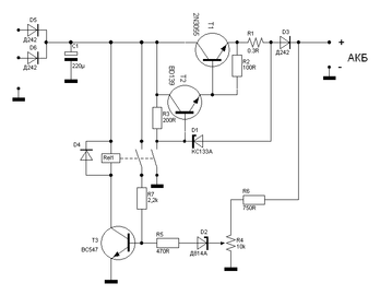

Вот схемка зарядника для АКБ ,которая я нашел на Болгарские журналь.
Скажите правильно ли ее оразмерение и будет ли работать.
Тоже ,можно ли применить как переключающий елемент транзюк ,а нет релюха.

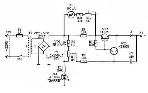

Вот вторая схемка.
Идея - найти простое зарядное устройство - автоматическое ,которье работает со стабилньй токам зарядка.

Я бы не стал делать это устройство, по следующим причинам:
1. Окончание зарядки АКБ происходит при повышении напряжения на батарее, а это неправильно.
2. При такой величине R1 зарядный ток будет более 11А, что для батареи легкового автомобиля будет много.
3. В вторая схема тоже рабочая.

R1 можно отреголировать для нужного тока зарядки.
Я попробовал немножко - при притании 15 вольт переменка ,получил зарядньй ток не боле 5,5 А.
Я думаю ето все нормально.
