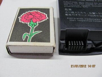

Мой друг пришёл ко мне с такой просьбой: Купил новый аккумулятор для своего ноутбука. Вставил его а встроеный зарядник его не заряжает. Стоял-стоял, зарядка не идет. Кто подскажет как дать аккумулятору начальную зарядку? Подскажите куда в каком из разъёмов находится плюс и куда подключить минус. Дам ему начальный заряд от лабораторного блока питания.

Аккумулятор новый не бывший в эксплуатации. Самое опасное что не мой, моего друга. Интересно сколько же он стоит? Сломаю, не обидится, но неохота покупать новый, если что :smile: Потому и спросил про опыт с такой ситуацией. Выводов-контактов всего 5. Проверял напряжение стрелочным прибором на шкале 1,5в во всех комбинациях из пяти выводов. Полный ноль. Даже стрелка не колышется. Цифровым мерить не стал. Ноутбука у меня нет чтобы включить на заряд на пару суток. Аналогичная ситуация была с моим мобильником Нокиа на Новый Год. Пролежал 4 дня разряженный а потом зарядник его не взял. Подзарядил отдельно чуть - чуть и всё заработало. Здесь посложней. :smile: :smile:
Петр,по уму не должно быть каких-либо сложностей с исправным акк-ром. Если не заряжается,значит напряжение батареи(очень долго находилась в неподходящих для хранения условиях,жара,холод,влажность и т.д.) упало ниже минимума и встр.контроллер не даст ее зарядить.
Из личного опыта:два раза восстанавливал литиевые ак-ры и оба раза удачно,один из плеера мп-3,другой из ноута Acer(тестером потыкал и нашел + и -). Оговорюсь,мне не ставилась задача:во что бы то ни стало,но сделать,просто дали,попробуй,если получится-хорошо,нет-купим новый. Делал так: через амперметр подключал регулируемый БП и медленно увеличивал напряжение,как только в цепи появлялся ток,в районе 20-50 ма, за счет регулировки(уменьшения) напряжения выдерживал его примерно 7-10 минут,а дальше отсоединял и заряжал штатно. Не утверждаю,что мой способ-панацея,но если выхода другого нет,то можно попробовать.
