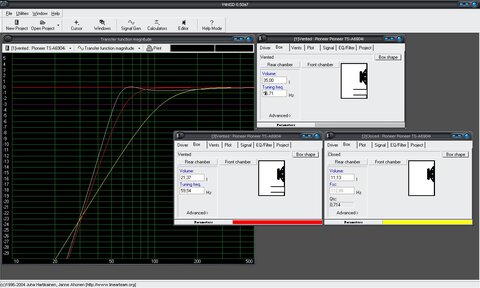

Гость hemul79 Опубликовано 30 Декабря, 2011 в 10:37 Жалоба Поделиться Опубликовано 30 Декабря, 2011 в 10:37 TS-A6904i это как я понимаю Pioneer? По ним можно почитать здесь _https://www.avtozvuk.com/az/2010/09/050-pioneer.htm DLS M1369 параметры тоже есть _https://www.avtozvuk.com/az/2009/09/058-dls.htm. Вобщем можно попробовать на них сделать что нибудь для дома, параметры есть, прикину в WinISD, но попозже, сами понимаете, Новый Год. Ссылка на комментарий Поделиться на другие сайты Поделиться

Гость hemul79 Опубликовано 31 Декабря, 2011 в 10:34 Жалоба Поделиться Опубликовано 31 Декабря, 2011 в 10:34 Прикинул пионеры по параметрам с "автозвука". Красная линия-объем и частота настройки фазика оптимальные по мнению программы. Желтая- закрытый ящик. Серая- ФИ с несколько большим объемом (35 литров). Если параметры Ваших динамиков не сильно отличны от заявленных, то может получится неплохо. Чего не скажешь про DLS, там программа выдает объемы заоблачные, литров за 100, вобщем аналогичные объему багажника авто... Или в ЗЯ небольшого объема и использовать скажем для тылов в домашнем кинотеатре. Выше Александр (tank) дал ссылочку, там похожие дины в оформлении трансмиссионая линия, так вот пионеры судя по параметрам должны неплохо в ней работать. Заодно и DLS можно в них попробовать, посадочный размер одинаковый. Если совсем не заиграют ящики легко переделываются в ЗЯ или ФИ. С наступающим!!! :smile: Ссылка на комментарий Поделиться на другие сайты Поделиться
