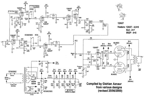

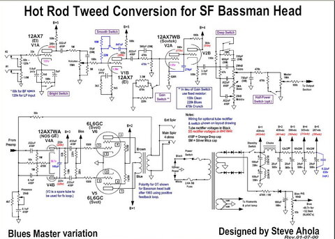

mtihonov Опубликовано 24 Декабря, 2011 в 13:34 Жалоба Поделиться Опубликовано 24 Декабря, 2011 в 13:34 А хотите покруче - вот еще парочка... Ссылка на комментарий Поделиться на другие сайты Поделиться
