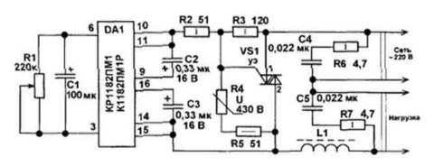

Гость pricolist Опубликовано 17 Декабря, 2011 в 19:49 Жалоба Поделиться Опубликовано 17 Декабря, 2011 в 19:49 Внесу свои 5 копеек. Если надумаете собирать на микросхеме - учтите, что ресурс самой микрухи в типовом включении невелик. Её обязательно надо использовать с внешним симистором, к которому подключена сама нагрузка. В таком режиме микросхема живёт долго и счастливо - у меня она работает для плавного пуска электроинструмента. Если заинтересуетесь - кину ссылку или рисунок. Ссылка на комментарий Поделиться на другие сайты Поделиться

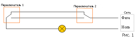

Гость borman Опубликовано 17 Декабря, 2011 в 20:01 Жалоба Поделиться Опубликовано 17 Декабря, 2011 в 20:01 (изменено) 3. Будет ли она вобще работать?)) По второй схеме стартового сообщения топика... выключатели я бы настоятельно советовал ставить не между нагрузкой и нулем, а между фазой и нагрузкой. Изменено 17 Декабря, 2011 в 20:02 пользователем borman Ссылка на комментарий Поделиться на другие сайты Поделиться
Гость susliklife Опубликовано 17 Декабря, 2011 в 20:54 Жалоба Поделиться Опубликовано 17 Декабря, 2011 в 20:54 (изменено) По второй схеме стартового сообщения топика... выключатели я бы настоятельно советовал ставить не между нагрузкой и нулем, а между фазой и нагрузкой. Схему я собираюсь засовывать в коробку сразу возле потолка. Если вы понимаете о чем я. А то возле самого выключателя фазы вобше нету) Там от коробки два провода идуд нуля. Скажи те у меня ещё такой вопрос. Когда в коридоре вкл\выкл свет то в моей комнате треск приятный очень в колонках. Вот если я поставлю и в коридоре ПВЛН то прекратиться треск в колонках? pricolist Буду очень признателен если поделитесь схемой) Столько схем что глаза розбегаються. Но с микрой, вроде бы маленькая получиться. Да и 150 Ватт то что нужно) Изменено 17 Декабря, 2011 в 21:42 пользователем susliklife Ссылка на комментарий Поделиться на другие сайты Поделиться
Гость pricolist Опубликовано 18 Декабря, 2011 в 07:34 Жалоба Поделиться Опубликовано 18 Декабря, 2011 в 07:34 Выкладываю полную схему обвязки по рекомендациям Бутова А. Для упрощения все детали обвязки симистора (всё, что правее R2 - кроме самого симистора, конечно :smile: ) можно исключить.Они влияют только на помехозащищенность. У меня так работает уже несколько лет с 2 кВт пилой - никаких нареканий.Как пишет Бутов - ресурс микросхемы без симистора на лампочке 60 Вт всего 1000-2000 часов, т.е. сравним с ресурсом самой лампы. Ссылка на комментарий Поделиться на другие сайты Поделиться
Гость susliklife Опубликовано 18 Декабря, 2011 в 12:08 Жалоба Поделиться Опубликовано 18 Декабря, 2011 в 12:08 (изменено) Выкладываю полную схему обвязки по рекомендациям Бутова А. Для упрощения все детали обвязки симистора (всё, что правее R2 - кроме самого симистора, конечно :smile: ) можно исключить.Они влияют только на помехозащищенность. У меня так работает уже несколько лет с 2 кВт пилой - никаких нареканий.Как пишет Бутов - ресурс микросхемы без симистора на лампочке 60 Вт всего 1000-2000 часов, т.е. сравним с ресурсом самой лампы. Спасибо большое) Только поможете новичку с упрощением схемы? Как из неё обвязку симистора удалить? Можно вас попросить в пеинте закрасить)))) Ещё вопросик у неё есть буржуйский аналог? Изменено 18 Декабря, 2011 в 12:16 пользователем susliklife Ссылка на комментарий Поделиться на другие сайты Поделиться
Гость pricolist Опубликовано 18 Декабря, 2011 в 15:30 Жалоба Поделиться Опубликовано 18 Декабря, 2011 в 15:30 Упрощённый вариант: Ссылка на комментарий Поделиться на другие сайты Поделиться
Гость susliklife Опубликовано 18 Декабря, 2011 в 15:47 Жалоба Поделиться Опубликовано 18 Декабря, 2011 в 15:47 Упрощённый вариант: А в место переменника ставить резистор 0.5Вт и кнопку, Правильно я понимаю?) Ссылка на комментарий Поделиться на другие сайты Поделиться
Гость pricolist Опубликовано 18 Декабря, 2011 в 15:59 Жалоба Поделиться Опубликовано 18 Декабря, 2011 в 15:59 Вместо переменника можно поставить резистор, чем больше - тем больше задержка. У меня стоит 68 кОм. Кнопка не нужна, просто сама схема является двухполюсником и её можно включить последовательно с лампой/ люстрой не меняя существующей проводки. Китайские софт-старты тоже можно использовать, но иметь в виду, что отмаркированная на них мощность, как и на старых китайских магнитолах измеряется в юанях :smile: и для приведения к нормальным Ваттам делится на два. Ссылка на комментарий Поделиться на другие сайты Поделиться
Гость susliklife Опубликовано 18 Декабря, 2011 в 16:53 Жалоба Поделиться Опубликовано 18 Декабря, 2011 в 16:53 (изменено) Вместо переменника можно поставить резистор, чем больше - тем больше задержка. У меня стоит 68 кОм. Кнопка не нужна, просто сама схема является двухполюсником и её можно включить последовательно с лампой/ люстрой не меняя существующей проводки. Китайские софт-старты тоже можно использовать, но иметь в виду, что отмаркированная на них мощность, как и на старых китайских магнитолах измеряется в юанях :smile: и для приведения к нормальным Ваттам делится на два. Ясно,спасибо вам большое) Вы мне очень помогли. Как и многие на этом форуме в любой сфере. Большое всем спасибо. При 68КОм сколько сек примерно задержка? И кстате сам стабилитрон какой брать??? А то не могу плату нарисовать под схему. Кстате решил все сделать немного интересней. Решил ещё сделать часть освещения(над кроватью,где 4 лампы) под управлением акустического реле. Если кому не сложно проверьте печатную плату) Изменено 18 Декабря, 2011 в 16:54 пользователем susliklife Ссылка на комментарий Поделиться на другие сайты Поделиться
