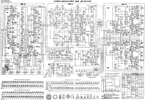

Какой тип конденсатора С7 в цепи ООС усилителя Бриг 001 лучше поставить ? Неполярный элетролит или без разницы.

У меня стоял полярный, заменил неполярным (два по 400 встречно) - без разницы - оставил потом один.
Восстановил Усилитель Бриг-001, год выпуска неизвестен .но на дискретных элементах и стереотелефоны подключаются не кнопкой,а пакетным переключателем. Звучание своеобразное, мне нравится. Подключал также через вход директ т.е. прямо через заглушку на усилитель мощности с другого предварительного регулятора громкости и тембра. Электролитические конденсаторы 200мкФ отпаял совсем от баланса,появился шорох в балансе. Придётся поставить новые конденсаторы. Можно было бы вообще без регулятора баланса,но сигнал приходит на темброблок неодинаков, и хотелось бы сохранить первозданность. Подскажите как выровнять уровень сигнала приходящего с селектора и предварительного усилителя. Регулировок там не обнаружил ,только есть подстроечник , для установки на выходе половины напряжения питания согласующего усилителя в классе А.
У вас Бриг первых серий, даже переключатель "усиление х1,5" еще имеется, в моем его нет уже. Скорее всего, посохли емкости в предвариловке. Ку зависит от них и от соотношения резисторов во входных повторителях. Подайте сигнал на вход и пройдитесь с вольтметром по точкам в поисках разбаланса.
Поменял электролиты в предварительном усилителе,сигнал выровнялся, Теперь думаю,поставить в балансе новые электролиты или нет. Они стоят по 200 мкФ в обратной связи у подстроечника на землю. Какая их функция? Подъём АЧХ по НЧ? НЧ и так хватает.
С12 и С9? они идут на питание через точку 31. Что-то фильтруют :smile: можно сменить профилактически...
Нашёл причину разбаланса-разный номинал сопротивления регулятора баланса. Теперь надо добавить воздуха в звук,буду дальше заниматься. Отсёк все лишние кнопки,кроме тонкомпенсации. Надо будет отрубить селектор выхода и сделать напрямую ,на новые ,современные выходные клеммы. Кто - нибудь на форуме.занимался апгрейдом этого усила?.
... Отсёк все лишние кнопки,кроме тонкомпенсации. Надо будет отрубить селектор выхода и сделать напрямую ,на новые ,современные выходные клеммы. Кто - нибудь на форуме.занимался апгрейдом этого усила?.
vladiv, таким делом не занимался, но занимался оживлением сего аппарата. Интересно было б потом увидеть фотографии проделанной работы ибо была мысля тоже самое сотворить.

Мой рецепт "апгрейда" Брига.
Выпрямительные диоды усилителя мощности (Д242А), надо обязательно заменить на КД213!!!!!, разница в звуке будет хорошо заметна, проверенно на большом количестве усилителей.
Удалить регулировку баланса, обходить селектор входов смысла нет.
Конденсаторы С26,27,1 заменить на к73-17 4,7мкФ 63в, уменьшение этих ёмкостей приведёт к изменению АЧХ, баса станет меньше, но на слух может быть не заметно. , С10,11 на к73-17 3,3мкФ 63в.
Реле РЭС-6 часто глючит, его надо заменить на РЭС-32!!!!!
В ООС конденсаторы хорошо влияют на звук, но изменения заметны в усилителях высокого класса.
