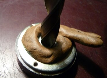

seregaKP Опубликовано 25 Ноября, 2011 в 06:29 Автор Жалоба Поделиться Опубликовано 25 Ноября, 2011 в 06:29 (изменено) глупо, но навскидку... вроде нет таких знакомых, а фотки, может куда галочка какая закралась случайно!? значит родной алюминевый колпак не подойдет? Добавлено после раздумий: подшерсток думаю все же найду:smile: что значит до полуовала? не пойму форму. и каким макаром полуовал должен там лежать (например овал по двум размерам "длина" и ширина" куда направлена "длина" куда "ширина" и еще вот это что значит "А если за сверлением поиграть конусными каналами разной длины" и еще вот это что значит "А если за сверлением поиграть конусными каналами разной длины" ? :smile: :smile: Изменено 25 Ноября, 2011 в 06:45 пользователем seregakp Ссылка на комментарий Поделиться на другие сайты Поделиться
meshin Опубликовано 25 Ноября, 2011 в 07:11 Жалоба Поделиться Опубликовано 25 Ноября, 2011 в 07:11 (изменено) глупо, но навскидку... вроде нет таких знакомых, а фотки, может куда галочка какая закралась случайно!? значит родной алюминевый колпак не подойдет? Добавлено после раздумий: подшерсток думаю все же найду:smile: что значит до полуовала? не пойму форму. и каким макаром полуовал должен там лежать (например овал по двум размерам "длина" и ширина" куда направлена "длина" куда "ширина" и еще вот это что значит "А если за сверлением поиграть конусными каналами разной длины" и еще вот это что значит "А если за сверлением поиграть конусными каналами разной длины" ? :smile: :smile: Нету-ти никаких галочек нигде. Собачий подпух не панацея. Кто-то и с кошек надирает. Могу предложить попробовать обойтись без сверления. Что за фирма и почему так делала рассказывать не буду. Информация может быть вполне не достоверной. И так. коротенько суть. Из акустически прозрачного поролона (в коробках с матерями и прочей комповой хренью), серого или чёрного цвета с большими порами, вырезается полусфера в точности повторяющая внутренний профиль куполка. Так как ход излучателя минимальный, то и вкладыш из этого, акустически прозрачного поролона, должен быть с минимальным зазором между ним и колпаком излучателя. Далее в эту полусферу вкладыша, кисточкой набивается чёрная тушь. Самая обыкновенная. Вода, сажа, белок. Полусфера высушиватся и становится жёсткой на ощупь и одновременно легко продуваемой воздухом. Она каплей клея садится точно по серёдке керна. Звук не теряет яркости как с ватой и не бренчит пустым пространством как в случае с Вашими динамиками. Та головка, что на моём фото имеет такойже вкладыш который я только, что описал. Конус, сужающаяся трубка с открытым концом пристраивается на выходе отверстия из керна. Своей длиной трубка/конус настраивается на частоту резонанса головки или выше. Изменено 25 Ноября, 2011 в 07:15 пользователем meshin Ссылка на комментарий Поделиться на другие сайты Поделиться
seregaKP Опубликовано 25 Ноября, 2011 в 09:37 Автор Жалоба Поделиться Опубликовано 25 Ноября, 2011 в 09:37 :smile: сверление проще! Ссылка на комментарий Поделиться на другие сайты Поделиться

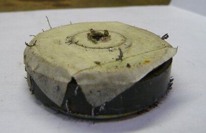

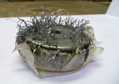

meshin Опубликовано 25 Ноября, 2011 в 09:43 Жалоба Поделиться Опубликовано 25 Ноября, 2011 в 09:43 Главное при сверлении не забыть про скотч. Как минимум три слоя. Ссылка на комментарий Поделиться на другие сайты Поделиться
seregaKP Опубликовано 25 Ноября, 2011 в 17:43 Автор Жалоба Поделиться Опубликовано 25 Ноября, 2011 в 17:43 А где еще 2 фотки, которые вы не могли добавить? :smile: Добавлено после раздумий: я почти решился на эту авантюру :smile: Ссылка на комментарий Поделиться на другие сайты Поделиться

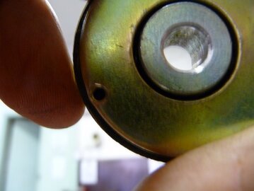

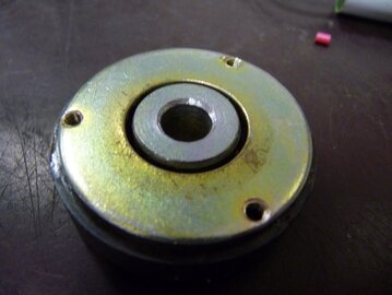

meshin Опубликовано 25 Ноября, 2011 в 17:46 Жалоба Поделиться Опубликовано 25 Ноября, 2011 в 17:46 (изменено) Сейчас попробую. На них момент снятия фаски и само отверстие. Очень славный и рассыпчатый звук. ВЧ установлена с наружи. Отверстие с задней стороны чуть прикрыто тем же акустическим поролоном. Изменено 25 Ноября, 2011 в 17:48 пользователем meshin Ссылка на комментарий Поделиться на другие сайты Поделиться
seregaKP Опубликовано 25 Ноября, 2011 в 17:52 Автор Жалоба Поделиться Опубликовано 25 Ноября, 2011 в 17:52 будем пробовать! как я понимаю коричневый это пластелин? поролон же не обязателен? достаточно подшерстка? Ссылка на комментарий Поделиться на другие сайты Поделиться
meshin Опубликовано 25 Ноября, 2011 в 18:34 Жалоба Поделиться Опубликовано 25 Ноября, 2011 в 18:34 Нет. Это сырая резина или герлен, или авто мастика. Короче липкая и резинистая хрень. Из неё можно добыть полиизобутилен при помощи бензина. С наполнителем полностью свои игры. Успокоит подшёрсток, значит хватит и его. Ссылка на комментарий Поделиться на другие сайты Поделиться
