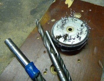

meshin Опубликовано 25 Ноября, 2011 в 03:52 Жалоба Поделиться Опубликовано 25 Ноября, 2011 в 03:52 (изменено) а на сколько сильно меняется звук? просто попробовал забить в гугле про сверление керна, так там в принципе нет ничего по этому поводу, ваш пост в ; похвалимся акустикой" вышел одним из первых. Добавлено после раздумий: если можно то как то поподробнее об этом. с размерами и описаниями, а еще лучше с фото. вдруг решусь :smile: и ГЛАВНЫЙ вопрос как быть с металлической стружкой при этом! ведь если она тауда попадет, даже очень мелкия ее частицы удалить ее потом будет уже практически невозможно Звук конечно поменяется. За колпаком головки не будет отражающей поверхности пусть даже и с ватой. Если можно так выразиться, то колпак излучателя не будет "видеть" за собой объёма, ну и всё вытекающее из этого. Рассказывать лениво, но хуже точно не будет. Насколько лучше? Это уже личная оценка. Далее. По поводу стружки и размеров. Если включить логику, то сверлить нужно с жопки начиная с тонкого сверла и заканчивая толстым. Тогда стружки в области зазора минимум и МС головки можно удерживать руками не применяя тисков. Сверлить только на станке. Никаких ручных дрелей! Керн ВЧ головки можно рассверлить до 10...12 мм с небольшими фасками на входе и выходе отверстия. Снять с МС все навесные элементы. Заклеить зазор скотчем. Лучше лавсановым, прозрачным. Малярный скотч имеет гнусную особенность-отклеиться от поверхности в самое неподходящее время. Как можно ближе к центру накернить точку сверления на жопке МС. МС положить на фанеру. Сверлить начиная с 3,0 мм и заканчивая последним ∅. Снижая обороты патрона параллельно увеличению диаметра сверла. Стружку периодически снимать с МС. Если её лишний раз не переворачивать для осмотра, то после конечногосверления в районе ззазора будет минимальное количество стружки. Стружка легко уберётся со скотча. Фаски можно сделать в ручную, сверлом на 15 мм. Есть несколько фоток сверления МС самодельной ВЧ головки. Чуть позже ещё доложу фоток. Уж сильно мал разрешённый объём вложений. Изменено 25 Ноября, 2011 в 04:12 пользователем meshin Ссылка на комментарий Поделиться на другие сайты Поделиться

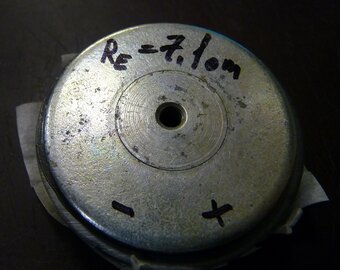

meshin Опубликовано 25 Ноября, 2011 в 05:06 Жалоба Поделиться Опубликовано 25 Ноября, 2011 в 05:06 (изменено) А вот такие печальные случаи повсеместно. Помимо герметичного объёма за спиной ВЧ динамика, ещё понадобится рыхло-пухлое заполнение этого объёма. Не помешает и заполнение канала в керне с помпушкой ваты на входе в канал под колпаком. Изменено 25 Ноября, 2011 в 05:10 пользователем meshin Ссылка на комментарий Поделиться на другие сайты Поделиться

meshin Опубликовано 25 Ноября, 2011 в 05:36 Жалоба Поделиться Опубликовано 25 Ноября, 2011 в 05:36 Под колпаком головок приготовленных для Кливера из соответствующей темы, под колпак я укладывал небольшой и смятый до полуовала из собачьего подшёрстка(подпуха). В канал укладывал его же. Стакан делал из толстостенной картонной трубы внутренним диаметорм 105 мм. Забивал его неплотной смесью из синтепона и ватой из аптеки. Стакан делал высотой около 50...60 мм. Приклеивал его с внутренней стороны панели. Ссылка на комментарий Поделиться на другие сайты Поделиться
