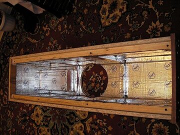

seregaKP Опубликовано 18 Ноября, 2011 в 16:43 Жалоба Поделиться Опубликовано 18 Ноября, 2011 в 16:43 имеется пара 35АС-1. Хочу переделать, точнее уже переделываю, их. 1. Закрытый Корпус что на фото-95 литров после оклейки виброизолом(STP). Будет в последствии оклеен ватой, синтепоном, ватином и т.д. не решил пока чем. корпус будет в последствии отделан половым ламинатом на жидких гвоздях. это для красоты и утолщения 16мм ДСП и соответственно лучшей виброизоляции. 2. Переделка под 5ГДШ по статье из Радио и источник в сети _https://radiocxem.-мы не распространяем ссылки на [народ.ру]-/dorabotka_35ac.htm 3. Замена всех конденсаторов на К73-16, К73-17 4. Замена проводов. 5. Исключение атенюаторов. И на данном этапе есть пара вопросов: 1. Чем лучше оклеить корпус внутри. 2. Есть ли смысл дополнительно к пункту 2 дорабатывать ВЧ ? а именно:-"Разумеется, чтобы получить все перечисленные преимущества АС. предварительно следует "вылечить" и головку 10ГД-35 (10ГДВ-2-16), а сделать это еще проще. Достаточно зашунтировать ее режекторным фильтром, настроенным на частоту 3 кГц. Он представляет собой высокодобротный последовательный LC-контур [б]. Емкость конденсаторов контура - 6,6 мкФ (МБГО и МБМ с допустимым отклонением от номинального значения ±10%), индуктивность катушки - 0.43 мГн, ее обмотка содержит 150 витков провода ПЭВ-1 0,8, намотанных на каркасе ∅ 22 и длиной 22 мм с ∅ щечек 44 мм. По этим данным можно собрать контур без LC-метра, поскольку важен не точный номинал, а "захват" резонансной частоты, имеющей определенный разброс. В идеальном случае лучше настроить контур на конкретную головку, хотя острой необходимости в этом нет. Контур смонтирован на фанерке размерами 75х30 мм, которая через слой резины приклеена клеем "Момент" на стенку АС. Один вывод, например от конденсаторов, подпаивают к проводу, соединяющему аттенюатор с головкой, другой - к общему проводу. В результате описанной доработки удалось избавиться не только от призвуков и дребезга на любой громкости, исчезло и характерное "сипение", обычно считающееся неотъемлемым свойством головки 10ГД-35. Теперь головка работает ничуть не хуже, а лучше головки 6ГД-13 (6ГДВ-4-8), особенно на пиках громкости, прежде всего, в силу большей мощности и широкополосности, т. е. меньшего влияния системы подвеса." источник _https://electroscheme.org/2007/12/01/uluchshenie-zvuchanija-15gd-11a-i-10gd.html Если смыс есть то тогда имеется провод ПЭВ-1 1,12 Вопрос какая катушка габариты и число витков будет с использованием этого провода? конечно я все это могу посчитать в какий нибудь программе или сам по формулам (думаю не лишен для этого мозгов:smile: ) просто есть сомнения во всех программах и т.д. Ссылка на комментарий Поделиться на другие сайты Поделиться

seregaKP Опубликовано 18 Ноября, 2011 в 21:00 Автор Жалоба Поделиться Опубликовано 18 Ноября, 2011 в 21:00 (изменено) ну насчет мощности... мне и этой за глаза хватит! я же стадион озвучивать не собираюсь:smile:), а вот насчет ВЧ я хотел убрать рассекатель. но меня отсоветовали, насчет пыли там все чисто идеально.я понимаю что мы поднимаем рез частоту. но если мы из первой статьи переводим ВЧ динамик в частоты выше 5кГц то тогда для чего демпфировать рез частоту в 3кГц вот это меня интересует и в этом вопрос стоит ли применять этот фильтр? а вообще как насчет моей идеи сделать таким корпус(правда конечно я не первый в этом)? идеи с ЗЯ и внутренней отделкой его? Изменено 18 Ноября, 2011 в 21:10 пользователем seregakp Ссылка на комментарий Поделиться на другие сайты Поделиться
