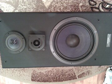

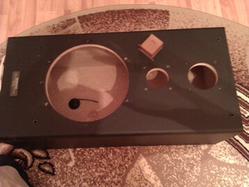

Гость igor1969 Опубликовано 13 Ноября, 2011 в 12:47 Жалоба Поделиться Опубликовано 13 Ноября, 2011 в 12:47 Вообщем достались мне такие колоночки, кто-то варварски стырил с них головки СЧ и ВЧ и фильтра. Решил сделать, НЧ головки родные. Помогите, что можно сделать, имеются в наличии вот такие головки СЧ и ВЧ (не пинайте). Хочется улучшить корпус внутри (распорки, шумка) и фильтра какие, как? Ссылка на комментарий Поделиться на другие сайты Поделиться

Гость igor1969 Опубликовано 13 Ноября, 2011 в 18:20 Жалоба Поделиться Опубликовано 13 Ноября, 2011 в 18:20 СЧ динамик на 2-м фото, параметры не знаю. Я вообще по акустике "0" Ссылка на комментарий Поделиться на другие сайты Поделиться
Dimonos Опубликовано 13 Ноября, 2011 в 18:41 Жалоба Поделиться Опубликовано 13 Ноября, 2011 в 18:41 (изменено) СЧ динамик на 2-м фото, параметры не знаю. Я вообще по акустике "0" Неужели я не догадался, что СЧ на 2-фото..... мне на 2-м фото нифига не видно. Если вам лень посмотреть и написать... Изменено 13 Ноября, 2011 в 19:32 пользователем dimonos Ссылка на комментарий Поделиться на другие сайты Поделиться

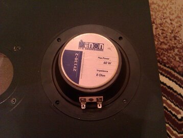

Гость igor1969 Опубликовано 14 Ноября, 2011 в 18:46 Жалоба Поделиться Опубликовано 14 Ноября, 2011 в 18:46 СЧ динамик ZY130-2 Denon, ВЧ - PT25E той же фирмы Добавлено после раздумий: Я вообще за мощью не гонюсь, дома слушаю только через ламповые уси, они меняются каждый месяц Ссылка на комментарий Поделиться на другие сайты Поделиться
Dimonos Опубликовано 14 Ноября, 2011 в 20:00 Жалоба Поделиться Опубликовано 14 Ноября, 2011 в 20:00 (изменено) СЧ динамик ZY130-2 Denon, ВЧ - PT25E той же фирмы Что за ерунда. ВЧ динамик фирмы Senon Audio (PT25E-(пьезо твиттер)) _https://www.chipdip.ru/product/pt25e.aspx 2.pdf На СЧ динамике виден логотип и угадывается надпись фирмы PIONEER, что 6,5 ом, сделано в тайване, но неразборчиво видна модель. Или что это за фотографии?? Изменено 14 Ноября, 2011 в 20:01 пользователем dimonos Ссылка на комментарий Поделиться на другие сайты Поделиться

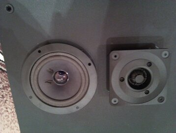

Гость alex2-0 Опубликовано 15 Ноября, 2011 в 01:38 Жалоба Поделиться Опубликовано 15 Ноября, 2011 в 01:38 На третьей фотографии это у автора НЧ динамик Ссылка на комментарий Поделиться на другие сайты Поделиться
Dimonos Опубликовано 15 Ноября, 2011 в 06:57 Жалоба Поделиться Опубликовано 15 Ноября, 2011 в 06:57 (изменено) На третьей фотографии это у автора НЧ динамик Да, облажался. В смысле я облажался . Пусть автор темы меня извинит. Тогда вопрос по НЧ динамику : -что там написано? Какая модель дина фирмы Pioneer? Дины ВЧ и СЧ похоже не очень... Пока все что нашел -это чувствительность СЧ ( может и нельзя верить) 87дб. А у родного НЧ возможно и побольше. Тогда однозначно СЧ не подойдет. ( с ВЧ все нормально, там зашкаливает). Надо как то определить чувствительность НЧ и СЧ. Их отдачу. А то получиться так , что НЧ перекрикивает СЧ, а НЧ никто не не душит по напряжению. Душат или СЧ или ВЧ , или оба вместе. Вот такая петрушка. PS. Скачал файл измерений колонки с такими же СЧ( файл для LspCAD). Вечерком посмотрю, что там есть. Может есть измерения самой головки. (Нет никакого смысла считать и делать фильтры, если выясниться, что НЧ динамик громче СЧ) Изменено 16 Ноября, 2011 в 20:22 пользователем dimonos Ссылка на комментарий Поделиться на другие сайты Поделиться
Гость igor1969 Опубликовано 15 Ноября, 2011 в 13:15 Жалоба Поделиться Опубликовано 15 Ноября, 2011 в 13:15 НЧ родные от этой акустики Ссылка на комментарий Поделиться на другие сайты Поделиться
