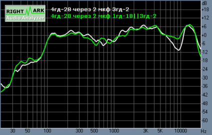

count0 Опубликовано 24 Марта, 2015 в 11:07 Жалоба Поделиться Опубликовано 24 Марта, 2015 в 11:07 (изменено) Не знаю, в ту ли тему. Измерил сегодня на щитах 4гд-28 + 3гд-2. Стало понятно, зачем в радиоле Урал стоял динамик 1гд-18 (( Завал на ВЧ у этих 4гд-28 уже после 4-5 кГц, что есть очень печально. :smile: А на devicemusic писали, что ценимый раритет. Мда, за что ценимый - непонятно. Попробовал выправить его подключением параллельно пищалке 1гд-18 из этой же радиолы. Стало чуть получше. Но всё равно 3гд-38 + 3гд-2 делает эту связку из 3х динамиков не напрягаясь (1е вложение). Мерял оба 4гд-28, так что ошибка исключена )) АЧХ у них почти совпала, хоть и стоят на разных щитах (размер 80x55 см). Микрофон от ресивера Pioneer, которым он калибрует подключенную акустику (функция MCACC), звуковуха Yamaha XDG на старом ноуте. На сильный спад НЧ у 4гд-28 не обращайте внимания, раньше в усилителе не было фильтра, режущего низкие, сейчас после 100 Гц он зарезает. Изменено 24 Марта, 2015 в 11:11 пользователем count0 Ссылка на комментарий Поделиться на другие сайты Поделиться
count0 Опубликовано 24 Марта, 2015 в 11:57 Жалоба Поделиться Опубликовано 24 Марта, 2015 в 11:57 Хм. Перемерял ещё разок, с микрофоном напротив пищалки на этот раз (был напротив 4гд28), стало получше. Кстати, корзина 4гд обмотана "тряпочной" изолентой, видимо поэтому корзина не звенит как у 3гд38 на 2-3 кГц. Ссылка на комментарий Поделиться на другие сайты Поделиться

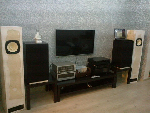

zud Опубликовано 26 Сентября, 2015 в 14:21 Жалоба Поделиться Опубликовано 26 Сентября, 2015 в 14:21 Ну, вот..... За лето минувшее... :cool: На первом - все динамики visaton-ы. Собирал на "что получится". С фильтрами "играюсь" на данный момент. Жду, пока шпон придёт - обработаю. Если придёт, уже месяц жду -- опять по ходу обули... Вторые были сделаны для озвучки веселушек и шашлычных гаражных посиделок (НЧ - 300ГДН34, СЧ - VISATON MR130-8, и ВЧ - MOREL ET308) 1 Ссылка на комментарий Поделиться на другие сайты Поделиться
Datagor Опубликовано 26 Сентября, 2015 в 23:46 Жалоба Поделиться Опубликовано 26 Сентября, 2015 в 23:46 300ГДН34 - фига се веселушки у вас в Забайкалье! :cool: Лёша, здОрово. Лето прошло не зря. На веселушные АС-ки напрашывается какая-либо защита для динов, ну как на PRO - колонках бывает. Типа кингурятников на каждый дин. Ссылка на комментарий Поделиться на другие сайты Поделиться
