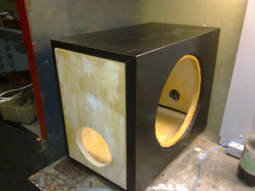

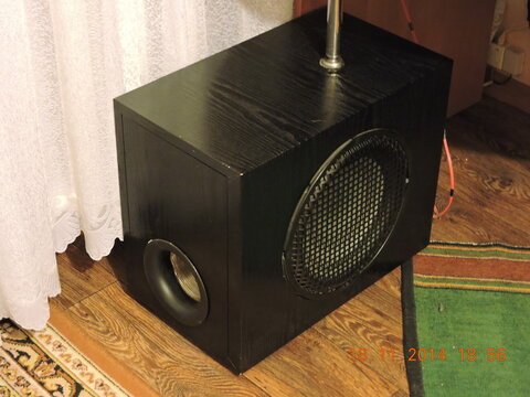

ivan_by Опубликовано 18 Ноября, 2014 в 16:06 Жалоба Поделиться Опубликовано 18 Ноября, 2014 в 16:06 Alphard DW-80K2 + Alphard TW401 столбики + Alphard SW 1203Z саб Ссылка на комментарий Поделиться на другие сайты Поделиться
Chugunov Опубликовано 18 Ноября, 2014 в 18:01 Жалоба Поделиться Опубликовано 18 Ноября, 2014 в 18:01 Alphard DW-80K2 + Alphard TW401 столбики Выглядят аккуратно, а как звучат без сабвуфера? Ссылка на комментарий Поделиться на другие сайты Поделиться
ivan_by Опубликовано 18 Ноября, 2014 в 18:24 Жалоба Поделиться Опубликовано 18 Ноября, 2014 в 18:24 (изменено) Выглядят аккуратно, а как звучат без сабвуфера? без сабвуфера, басы не такие "низкие".., чутка середина завалена получилось так как у НЧ 4000 Гц придел, а ВЧ от 2000 Гц, фильтры делал со срезом 3500 Гц., хотя на это и есть 2-х полосная АС. , темболее что в пределах 150 у.е. не чего толкового и в помине нету... ,корпус фанера 20мм, лакирована и с верху оклеена плёнка самоклейка под " черное дерево" в остальном по звучанию на мой взгляд очень неплохо, знакомые путают их с microlab причем почти все кто их видит в первые Изменено 18 Ноября, 2014 в 18:30 пользователем ivan_by Ссылка на комментарий Поделиться на другие сайты Поделиться
Chugunov Опубликовано 18 Ноября, 2014 в 22:17 Жалоба Поделиться Опубликовано 18 Ноября, 2014 в 22:17 (изменено) без сабвуфера, басы не такие "низкие".., чутка середина завалена Про басы понятно, некоторые гуру специально делают небольшую яму на СЧ, так что может это и не плохо. Я подумал, что корпуса взяты готовые. А отверстие для ФИ (не в сабвуфере) сделано из каких-то расчетов или по наитию? Каков литраж колонки? Изменено 18 Ноября, 2014 в 22:18 пользователем chugunov Ссылка на комментарий Поделиться на другие сайты Поделиться
ivan_by Опубликовано 19 Ноября, 2014 в 15:11 Жалоба Поделиться Опубликовано 19 Ноября, 2014 в 15:11 30 литров в нутренний, точнее по наружи 25х25х60=37,5 (перед раскроем голову задурили и не отнял толщину фанеры 20мм) а так расчёт проводил под 35-38, фи тоже считался, исходя из того что было в продаже, 70мм ∅ и глубина 15 см. Ссылка на комментарий Поделиться на другие сайты Поделиться
Chugunov Опубликовано 19 Ноября, 2014 в 15:39 Жалоба Поделиться Опубликовано 19 Ноября, 2014 в 15:39 Спасибо. Ссылка на комментарий Поделиться на другие сайты Поделиться

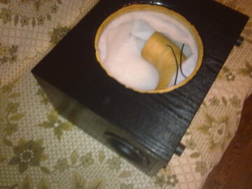

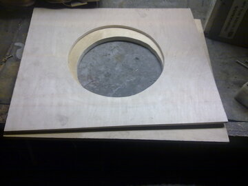

Гость victors Опубликовано 20 Ноября, 2014 в 12:33 Жалоба Поделиться Опубликовано 20 Ноября, 2014 в 12:33 Иван, спасибо за комментарии к Вашим фотографиям. На фото сабвуфера, видно, что тоннель ФИ сделан из аллюминиевой гофры. Почему Вы выбрали именно этот материал? Как эта гофра обработана с внешней стороны, для исключения звона и вибраций? Заранее благодарю. Ссылка на комментарий Поделиться на другие сайты Поделиться
ivan_by Опубликовано 20 Ноября, 2014 в 16:58 Жалоба Поделиться Опубликовано 20 Ноября, 2014 в 16:58 (изменено) Иван, спасибо за комментарии к Вашим фотографиям. На фото сабвуфера, видно, что тоннель ФИ сделан из аллюминиевой гофры. Почему Вы выбрали именно этот материал? Как эта гофра обработана с внешней стороны, для исключения звона и вибраций? Заранее благодарю. в обще для удлинения фазоинверторов в колонках использовалась Термо-труба ( для изоляции труб в местах сварки - похожа на термо-трубку только диаметры большие и в усаженном состоянии толщина стенок 2-4 мм) в колонках получилось с удлинением ,а вот с сабвуфером не очень..., так как корпус не хотел делать огромный (это 3-й корпус для него, до этого был усеченная трапеция с дсп, жесткости дсп не хватало и начинался резонанс...., был куб еще но куб 37х37х37 так как динамик 12", и фи был короткий, так как ∅ 100мм то фи почти уперался в магнит, в трапеции и кубе как не думай в не чего не получается путёвого, кроме щелевого конечно) , а в данном корпусе ФИ длинной 62 см, уперается в заднюю стенку, а чтоб не уперался то надо изогнуть было воздуховод, а гнуть чем...? чтоб плавные переходы были, тоже использовал термо-трубу и обсаживал. Обсадилось не удачно..., и тут на ум плишла идея с гофрой, а чтоб не играла она была обмотана киперной лентой и пропитана лаком 3 раза. PS: то что гофра не совсем хорошо- я знаю, но термо-трубы достать повторно нужного диаметра не было возможности...., ну а покрасить гофру изнутри черной краской с болончика не покрасил, болончик кончился..., так и принёс его домой, а счас лениво дома вонять краской... Изменено 20 Ноября, 2014 в 17:06 пользователем ivan_by Ссылка на комментарий Поделиться на другие сайты Поделиться
Гость victors Опубликовано 21 Ноября, 2014 в 19:24 Жалоба Поделиться Опубликовано 21 Ноября, 2014 в 19:24 Иван, спасибо за пояснения. Если при постукивании карандашом, по внешней обклейке гофры, нет звона - это хорошо - обклейка прошла успешно. Внутри трубы, мелкие рёбра как раз давят ВЧ резонансы. Это похоже на повторение одного из принципов работы глуителя. Я, в щелевой ФИ, специально полоски ковролина вклеивал - тот же эффект. Ссылка на комментарий Поделиться на другие сайты Поделиться
