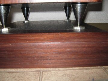

Гость romik Опубликовано 16 Марта, 2013 в 15:48 Жалоба Поделиться Опубликовано 16 Марта, 2013 в 15:48 (изменено) На портале в разделе "проекты акустики" как-то была моя статья "вторая жизнь 50АС-106....". Ну особо выдающегося там конечно нет. Просто хотел поделиться последними переделками и идеей. В комментариях некоторые предлагали сделать гриль из ткани. Короче, колонки были повторены ещё раз, потому что кое-кому понравились. Но повторены в более дорогом виде: Всё сделано почти так же, как в статье за исключением фильтров, в которые теперь добавил цепи цобеля на СЧ и НЧ динамики. Гриль: рамка выпелена из МДФ покрашена чёрной краской, обтянута тканью, которая продаётся практически во всех магазинах тканей в моём городе и называется "стретч-вискоза". По-моему отличный вариант. Внешняя отделка: шпон палисандра файн-лайн, лакировано алкидно-уретановым лаком в три слоя, первый глянцевый, остальные матовый лак. Некоторое время спустя я делал элемент мебели по такой технологии и понял, что два хорошо разбавленных слоя значительно лучше чем три, смотрится живее. Подставка: Колонки также на шипах-строительных отвесах. Но пятачки наконец-то придумал более эстетичные чем алюминиевые квадратики. Взял латунные заглушки для труб (размер забыл), резьбовую часть можно отпилить, но я фрезером выбрал кольцевые углубления и на эпоксидке вставил указанные заглушки, в заглушках сверлом сделал углубления, чтобы шипы туда попадали и колонки не уехали. Вроде и всё, мож кому пригодится. Изменено 16 Марта, 2013 в 15:50 пользователем romik Ссылка на комментарий Поделиться на другие сайты Поделиться
