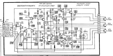

Подарили оконечик из Романтика-201
Стоит восстанавливать?
Изменено пользователем Юрий aka gioz
а что в плохом состоянии?
Судя по всему платы лежали во влажном месте, подстрочники окислились и осыпались, есть другие окисления. Требуется замена элементов и пропайка всей платы.

Хочется малой кровью (считай плата радиаторы большинство компонентов уже есть), получить усилитель сопоставимый скажем с tda2050.
ну тогда можно и восстановить если транзисторы и резисторы целы и плата не отслаивается
Гость cbat
Не факт что компоненты живы, особенно тревожит состояние ОЭП-13 :-) Остальное вроде как доставаемо. А так, смотря чем питать собираешься (какую мощность получить собираешься). Питание по схеме +/-15В (~20 Вт), можно конечно "разогнать", ибо оконечники до 120В держут, но видимо не на родных радиаторах, а это уже не "малой кровью".
Уже месяц как работают у человека, нагрузка Амфитоны 027, питание ±18в.
Отмочил в керосине потом помыл спиртом, подстрочники только выглядели стрёмно после отмакания оказались вполне ничего себе. Заменил все подозрительно выглядевшее, пропаял все с флюсом.
Завелось сразу. По звуку безбожно проигрывает tda2050 по линкору.
Гость cbat
Ну а чего ему не "завестись" (в смысле - работать)? Все-таки часть изделия промышленного изготовления. Минимум настроек, разброс параметров РЭА - все переварит и будет пахать! А то что по звуку сливает кому-то...Вы его настраивали вообще как-нибудь? Или работает и слава богу. По три вольта в плечо добавили, казалось бы немного, и все работает. А режимы немного ушли, что-то стало чуть сильнее греться... Конечно, не факт, что после тонкой настройки "это" переиграет TDA-шку. Но схема-то классическая, у TDA2030/40/50 внутри почти тоже самое (в плане схемотехники, с поправкой на "интегральность"), даже выход на n-p-n-транзисторах.
Не настраивал, проверил постоянку на выходе (сотые доли), поверил потребление (оба канала примерно одинаково. Нечего не грелось, радиатор окенечников ваше холодный.
Цель достигнута, усилок нахаляву из мусора. И товаришь доволен.
Гость cbat
Возможно, ток покоя стоило бы приподнять, может заиграло получше, но раз товарищ доволен...
