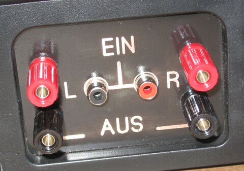

Гость leopold Опубликовано 4 Сентября, 2011 в 10:57 Жалоба Поделиться Опубликовано 4 Сентября, 2011 в 10:57 На днях тоже опробовал ЛУТ для панелей, получилось не плохо я думаю, сверху покрыл акриловым лаком (из баллона) в 2 слоя Ссылка на комментарий Поделиться на другие сайты Поделиться

Гость loneperson Опубликовано 27 Ноября, 2011 в 15:24 Жалоба Поделиться Опубликовано 27 Ноября, 2011 в 15:24 На днях тоже опробовал ЛУТ для панелей, получилось не плохо я думаю, сверху покрыл акриловым лаком (из баллона) в 2 слоя Расскажите как происходила покраска текстолита так что бы протравленные надписи были видны а не закрасились Ссылка на комментарий Поделиться на другие сайты Поделиться
Гость yura Опубликовано 27 Ноября, 2011 в 19:52 Жалоба Поделиться Опубликовано 27 Ноября, 2011 в 19:52 Вот только надо найти лак не нитро, чтобы рисунок не поплыл. Кажется у автомобильщиков видел ЛАК АКРИЛОВЫЙ в аэрозольной упаковке. Надо будет прикупить... Где-то в "бородатых" журналах "Радио" человек описывал сходную проблему. Там, для фиксации изображения, в качестве первого слоя он использовал лак для волос. Следующий слой - обычный нитролак. На сегодняшний момент, слышал, существует в природе акриловый лак на водной основе. Может его попробовать в качестве превого слоя? Ссылка на комментарий Поделиться на другие сайты Поделиться
Dimonos Опубликовано 28 Ноября, 2011 в 19:59 Жалоба Поделиться Опубликовано 28 Ноября, 2011 в 19:59 Где-то в "бородатых" журналах "Радио" человек описывал сходную проблему. Там, для фиксации изображения, в качестве первого слоя он использовал лак для волос. Следующий слой - обычный нитролак. На сегодняшний момент, слышал, существует в природе акриловый лак на водной основе. Может его попробовать в качестве превого слоя? В бородатых журналах писали правду. Я так делал,это работает. Только это описание касалось переводного шрифта. В любом случае нужна аккуратнось и мера. Лить лак "из ведра" не стоит. Достаточно легкого, не толстого слоя. А современный акриловый лак на водной основе можно использовать как в качестве первого слоя , так и в качестве последнего. Он достаточно водостоек. После высыхания. Только разные лаки по разному ложатся на поверхность. Некоторые плохо растекаются. Ссылка на комментарий Поделиться на другие сайты Поделиться
alex n Опубликовано 28 Декабря, 2011 в 10:04 Жалоба Поделиться Опубликовано 28 Декабря, 2011 в 10:04 Расскажите как происходила покраска текстолита так что бы протравленные надписи были видны а не закрасились И почему надписи получились белыми...? :smile: Ссылка на комментарий Поделиться на другие сайты Поделиться
