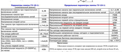

uvk15 Опубликовано 27 Ноября, 2017 в 16:18 Жалоба Поделиться Опубликовано 27 Ноября, 2017 в 16:18 ... Мощность на аноде у ГУ-19 27 ватт на оба анода, а у 6Р3С по 20Вт на каждый. ... Странно, но у меня другие данные. Ссылка на комментарий Поделиться на другие сайты Поделиться
TANk Опубликовано 27 Ноября, 2017 в 18:45 Жалоба Поделиться Опубликовано 27 Ноября, 2017 в 18:45 Мог ошибиться и посмотреть картинку ГУ-18 (она очень похожа). У ГУ-19 действительно по паспорту заявлено мощность рассеивания анодом 40Вт (но это на оба анода на обе половинки). gu19-1.pdf Ссылка на комментарий Поделиться на другие сайты Поделиться
