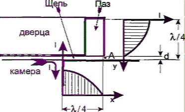

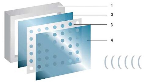

Гость jank5 Опубликовано 18 Апреля, 2011 в 14:44 Жалоба Поделиться Опубликовано 18 Апреля, 2011 в 14:44 (изменено) Стандартная рабочая частота бытовых микроволновых печей - 2450 МГц в режиме непрерывных колебаний. Чтобы исключить проникновение излучения, в дверце имеется специальное устройство, именуемое СВЧ дросселем. Конструктивно он выполнен в виде паза, проходящего по всему периметру контакта дверцы с корпусом. Размеры сечения паза и его расположение на дверце относительно проема рабочей камеры таковы ( 1/4 длины волны от отверстия камеры, глубина также равна 1/4), что на внутренней поверхности дверцы возникают только стоячие волны СВЧ-поля. Причем их "узловые" точки, то есть точки с минимальной амплитудой, приходятся на щель по периметру камеры. Этот "нуль" величины поля и означает, что дальше щели волны не идут - они пойманы СВЧ-дросселем, как ловушкой. Но волны нерабочей длины способны "проскальзывать" через щель. Дверца микроволновки имеет многослойную конструкцию. Важный элемент - тонкий перфорированный лист металла, отражающий волны в камеру. Размеры его отверстий не превышают 3 мм, а амплитуда волны - 10-15 мм, что практически исключает проникновение СВЧ-энергии наружу. Но нерабочие волны могут проходить через отверстия. 1. Наружная рамка из металлического каркаса. 2. Стекло или пластик. 3. Перфорированный лист металла. 4. Стекло или пластик. Несмотря на защиту, многократное открывание/закрывание дверцы способно привести к нарушению экранирования. Согласно МСанПиН 001-96, допустимый уровень интенсивности электромагнитного излучения, которое может "вырваться" наружу, составляет 10 мкВт/см2 при условии измерения на расстоянии 50 ± 5 см. Зарубежные нормы - менее строгие и составляют для населения 5 мВт/см2 на расстоянии 5 см. Изменено 18 Апреля, 2011 в 19:15 пользователем jank5 Ссылка на комментарий Поделиться на другие сайты Поделиться
Elektrik Опубликовано 18 Апреля, 2011 в 19:32 Жалоба Поделиться Опубликовано 18 Апреля, 2011 в 19:32 Если поумничать, то дроссельное уплотнение дверцы не задерживает излучение на несущей частоте телефона 1,8 ГГц. Да и вообще дырок в ней огромная куча, а особенная "дырень" - окошко для освещения. И кто только придумал так делать... :smile: каждое отверстие в камере микроволновки можно рассматривать как запирающий волновод для рабочих частот. но тогда тем более должны запираться волны с частотой ниже рабочей. А вот про СВЧ дроссель, не подумал, он точно не будет работать на нерасчетной частоте, теперь все ясно. Ссылка на комментарий Поделиться на другие сайты Поделиться
