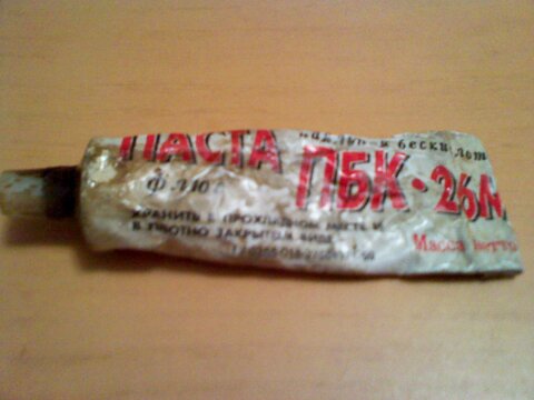

alex.co Опубликовано 27 Марта, 2009 в 13:04 Жалоба Поделиться Опубликовано 27 Марта, 2009 в 13:04 На тюбике год выпуска 1992 написано "Нейтральная паяльная паста" как густая сметана на основе канифоли и чегото неизветного надписи стерлись цвет коричневый.Есть и твёрдый флюс тёмнокоричневого цвета для пайки железа и нихрома (содержит кислоту) как называется не знаю Кто дал назвал паяльным жиром Ссылка на комментарий Поделиться на другие сайты Поделиться
