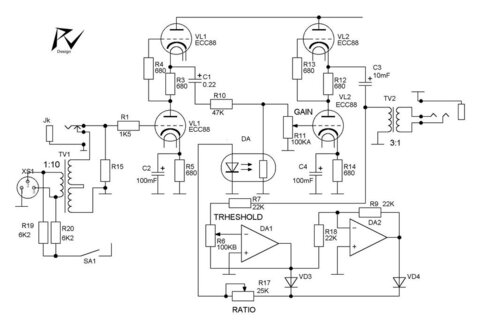

Гость morrok Опубликовано 18 Марта, 2014 в 11:23 Жалоба Поделиться Опубликовано 18 Марта, 2014 в 11:23 (изменено) ТЗ как то не внятно прописано. Значит штуковина эта мне нужна уже лично. Что я хочу: использовать его в основном для репетиций - лайвов, микрофоны в основном динамические, наличие фантомного питания желательно, наличие инструментального входа. Вход микрофона желательно симметричный, а лучше наличие и несимметричного. Прикрепил схемку, которую планирую использовать, хотелось бы ещё в компрессор добавить регулировку атаки/релиза. Изменено 18 Марта, 2014 в 11:26 пользователем morrok Ссылка на комментарий Поделиться на другие сайты Поделиться

Гость morrok Опубликовано 18 Марта, 2014 в 11:33 Жалоба Поделиться Опубликовано 18 Марта, 2014 в 11:33 да я ещё не успел напугаться) Подумал может Вы решили не просматривать че там творилось до этого и повторился. Еще интересует можна ли схему компресии на ОУ заменить на ламповую, есть ли в этом смысл? Ссылка на комментарий Поделиться на другие сайты Поделиться
