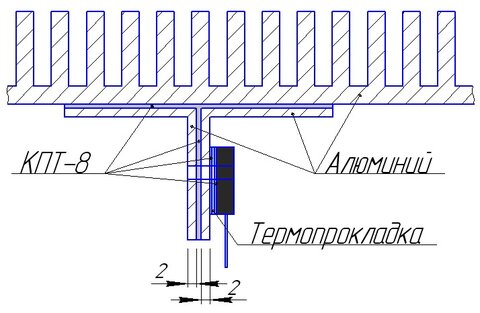

Никак не найду достаточно толстый алюминиевый уголок для радиатора.
Как думаете, народ, если возьму два двухмиллиметровых, сложу в тавру, промажу КПТ, много потеряю?
Вот, как-то так...
Можно и так. только я бы термопрокладку положил бы между "тавром" и радиатором, а транзистор прикрутил бы к уголку напрямую.
Площадь сечения теплопередачи у подошвы транзистора порядка 3кв.см а у уголка раз в десять больше. При одной и той же выделяемой мощности разность температур будет гораздо меньше во втором случае.
Гость alvis
Транзистор-то не один...
Так-то мысль хорошая...
Или под каждый транзистор свою тавру городить...
Как-то стремновато.
:angry: Чтото это у меня из головы вылетело, хотя сам недавно только радиаторы под транзисторы Квада сверлил..
