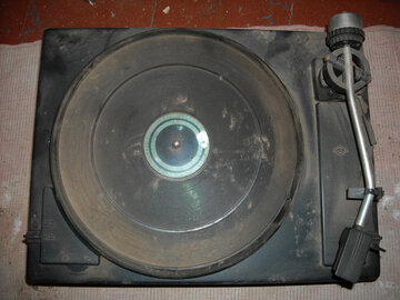

Гость iap Опубликовано 1 Февраля, 2011 в 11:21 Жалоба Поделиться Опубликовано 1 Февраля, 2011 в 11:21 Вот вам полезные ссылочки: _https://www.jm.kiev.ua/articles/turntable-controls _https://www.inthouse.ru/press/statyyy/Turntable%20Adjustment%20&%20Set%20Up.html _https://www.intonation.by/articles/author/pro-vin-disk/03-04-2009 Найдены за 5 минут посредством Яндекса :smile: Эльдар (Variator) сказал: Вот вертушку подарили.Нет иглы.Разъем 4-х контактный.Какая используется игла? Реально ли достать? Добавлено после раздумий: _https://msk.molotok.ru/item1437785399_golovka_gzm_205d.html _https://saratov.molotok.ru/item1438524927_golovka_kartridzh_gzm_105.html _https://saratov.molotok.ru/item1433923061_golovka_kartridzh_mf_100.html _https://saratov.molotok.ru/item1432083024_golovka_kartridzh_mf_105.html Ну и так далее... Эльдар (Variator) сказал: Да, там нет картриджа.Как я понял, это эпу в рабочем состоянии, на обратной стороне сетевой кабель и пред усилитель в экране.Сдёрнуто с какого-то проигрователя.Спасибо за марки игол, буду гуглить. :smile: Ссылка на комментарий Поделиться на другие сайты Поделиться
avdeynn Опубликовано 1 Февраля, 2011 в 13:01 Жалоба Поделиться Опубликовано 1 Февраля, 2011 в 13:01 Эльдар (Variator) сказал: Да, там нет картриджа.Как я понял, это эпу в рабочем состоянии, на обратной стороне сетевой кабель и пред усилитель в экране.Сдёрнуто с какого-то проигрователя.Спасибо за марки игол, буду гуглить. :smile: Это протяга от Радиотехники 2-3 класса. Еще в Мелодиях стояла. Вся закавыка в том, что головка приворачивается на пластиковую площадку, а уже оная вставляется в тонарм. Если ее (площадки) нет, то ничего не выйдет. Питание у нее, если не изменяет память, 127 вольт. ИМХО Если восстанавливать, то чисто из любви к искусству, путного звука от нее не добиться. Ссылка на комментарий Поделиться на другие сайты Поделиться
Гость iap Опубликовано 1 Февраля, 2011 в 18:35 Жалоба Поделиться Опубликовано 1 Февраля, 2011 в 18:35 Указанное ЭПУ - это 2-ЭПУ-65СМ. Применялась в музыкальном комбайне Романтика 201 и электрофоне Радиотехника 301. Родная головка - ГЗМ-205Д. Действительно, крепится на пластмассовую детальку, которая потом уже крепится к тонарму. Посмотреть на неё и попробовать приобрести можно здесь: _https://darudar.org/gift/315377/ А в Яндексе можно найти новую за 2500 руб. :smile: avdeynn сказал: Это протяга от Радиотехники 2-3 класса. Еще в Мелодиях стояла. Вся закавыка в том, что головка приворачивается на пластиковую площадку, а уже оная вставляется в тонарм. Если ее (площадки) нет, то ничего не выйдет. Питание у нее, если не изменяет память, 127 вольт. ИМХО Если восстанавливать, то чисто из любви к искусству, путного звука от нее не добиться. Ссылка на комментарий Поделиться на другие сайты Поделиться

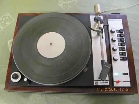

Гость yurkov Опубликовано 18 Февраля, 2011 в 20:38 Жалоба Поделиться Опубликовано 18 Февраля, 2011 в 20:38 (изменено) Покажу свои... Это выпуск 1975 года. Детище Бердского радиозавода с Польским вертаком и с американской иглой (картриджем). Сам покупал в магазине. В то время было очень круто. Продавцам пришлось отдел закрывать. Народу было не протолкнуться при прослушивании. Добавлено после раздумий: Есть ещё Браун. не могу найти фотку. Попозже. Изменено 18 Февраля, 2011 в 20:11 пользователем yurkov Ссылка на комментарий Поделиться на другие сайты Поделиться
