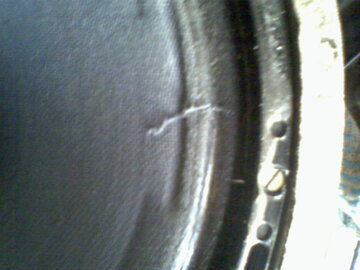

alecsyxa Опубликовано 5 Декабря, 2017 в 06:29 Жалоба Поделиться Опубликовано 5 Декабря, 2017 в 06:29 у меня один динамик вроде как хрипит при нажатие на дудку или край подвеса. Ссылка на комментарий Поделиться на другие сайты Поделиться
Dolboyacher Опубликовано 5 Декабря, 2017 в 17:07 Жалоба Поделиться Опубликовано 5 Декабря, 2017 в 17:07 (изменено) Скорее всего придется центровать, а как, будет зависеть от конструкции вашего 4а-32, т.к. их много модификаций, некоторые из них со съемной МС , у них проще, не нужно отклеивать центрирующую шайбу. Фото бы помогло. Еще может быть мусор в зазоре магнитной системы. Изменено 5 Декабря, 2017 в 17:34 пользователем Dolboyacher Ссылка на комментарий Поделиться на другие сайты Поделиться
