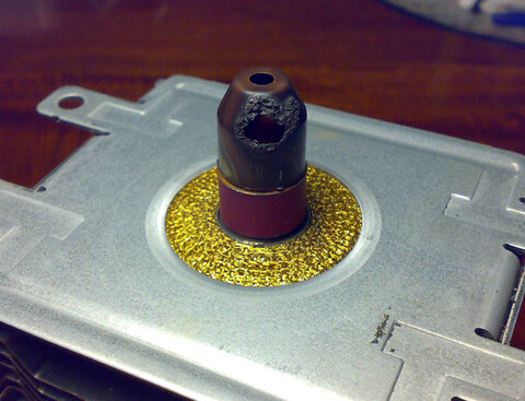

Гость gmaratf Опубликовано 4 Октября, 2010 в 04:33 Жалоба Поделиться Опубликовано 4 Октября, 2010 в 04:33 Я не ясно выразился: это магнетрон не пострадал, а колпачек прогорел по одному краю. Ссылка на комментарий Поделиться на другие сайты Поделиться
Гость gmaratf Опубликовано 4 Октября, 2010 в 10:57 Жалоба Поделиться Опубликовано 4 Октября, 2010 в 10:57 (изменено) Я не ясно выразился: это магнетрон не пострадал, а колпачек прогорел по одному краю. Перевернул слюду обгорелым местом подальше от магнетрона, зашкурил колпачек на нем и все опять заработало!!! Всем Большое спасибо! Стал яснее понимать принцип работы и устройства СВЧ. Изменено 4 Октября, 2010 в 10:59 пользователем gmaratf Ссылка на комментарий Поделиться на другие сайты Поделиться

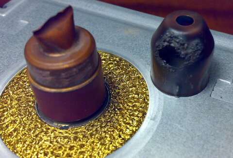

Гость atlas030960 Опубликовано 16 Декабря, 2010 в 22:44 Жалоба Поделиться Опубликовано 16 Декабря, 2010 в 22:44 Всем доброго времени суток! Перевернул слюду обгорелым местом подальше от магнетрона, зашкурил колпачек на нем и все опять заработало!!! Всем Большое спасибо! Стал яснее понимать принцип работы и устройства СВЧ. А само прогоревшое отверствие ничем незаделовал, работает и с дополнительным отверствием как прежде? У меня тоже есть печка с такой неисправностью. Суважением Александр М. Ссылка на комментарий Поделиться на другие сайты Поделиться
Гость atlas030960 Опубликовано 17 Декабря, 2010 в 16:46 Жалоба Поделиться Опубликовано 17 Декабря, 2010 в 16:46 Всем доброго времени суток! А вот с такимже повреждением внутриности моей СВЧ печки я уже попоже думал покупать новый генератор, но попробую отремонтировать прогоревший излучатель, может заработает. Кстати, на работе самсунг, кто то поставил сырой картофель на максимум времени и он без присмотра воспламенился, врезультате чго защитное стекло самого излучателя пришло внегодность, пришлось его совсем вибросить, и уже больше года работает без него нормально. С Уважением Александр М. Ссылка на комментарий Поделиться на другие сайты Поделиться
Гость atlas030960 Опубликовано 23 Января, 2011 в 19:54 Жалоба Поделиться Опубликовано 23 Января, 2011 в 19:54 (изменено) Всем доброго времени суток! Прежде чем заделовать прогоревшее отверствие в колпочке (излучающей антене), если убрать слюду и одеть колпачок, очистив всё, то должно работать я последовал Вашему совету 'dm4', поставил генератор наместо востановив все подключения и снял прогоревшую слюдяную перегородку. Включил на полную мошность на две минуты, все заработало, кружка воды закипела. Но может кто то имеет практику востановления колпочка (излучающей антены), подскажите как это лутше зделать. С Уважением Александр М. Изменено 23 Января, 2011 в 19:57 пользователем atlas030960 Ссылка на комментарий Поделиться на другие сайты Поделиться

Гость gmaratf Опубликовано 24 Января, 2011 в 11:33 Жалоба Поделиться Опубликовано 24 Января, 2011 в 11:33 Всем доброго времени суток! А само прогоревшое отверствие ничем незаделовал, работает и с дополнительным отверствием как прежде? У меня тоже есть печка с такой неисправностью. Суважением Александр М. Отверстие в колпачке ничем не заделывал, просто чуток шкурнул и поставил на место и собрал все как было. Работает до сих пор, я уже и забыл что микроволновка ломалась. Ссылка на комментарий Поделиться на другие сайты Поделиться
Гость atlas030960 Опубликовано 24 Января, 2011 в 18:50 Жалоба Поделиться Опубликовано 24 Января, 2011 в 18:50 Всем доброго времени суток! Отверстие в колпачке ничем не заделывал, просто чуток шкурнул и поставил на место и собрал все как было. Работает до сих пор, я уже и забыл что микроволновка ломалась. Решено, излучатель оставляем как есть, работает нормально. Осталась ещё одна проблема, это заменить Крышку ввода СВЧ энергии, которая прогорела почти насквозь а окно ввода СВЧ энергии закрыть нужно что бы жыр и влага не попала на изолятор магнитрона, ато он прогорит безвозвратно. Родная крышка в таком состоянии: это вид со стороны камеры а это со стороны магнитрона Со слов "borman" Фторопласт экологически вреден, остается только полиэтилен 0.5 — 1.0 мм, потому что слюду я у нас невстречал такого размера только маленькие 50Х50 мм. Может ктото подскажет откуда можновыдрвть полиэтилен 0.5 — 1.0 мм в быту как бутто непопадался? А кто нибудь пробовал ставить органическое стекло? Например из крышки каропки для компак дисков. Спасибо ВСЕМ! Суважением Александр М. Ссылка на комментарий Поделиться на другие сайты Поделиться
