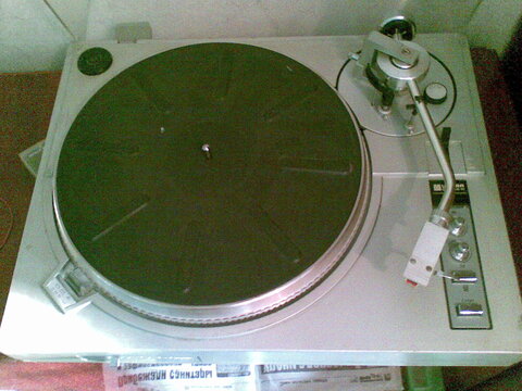

Гость alexey b Опубликовано 14 Мая, 2012 в 06:05 Жалоба Поделиться Опубликовано 14 Мая, 2012 в 06:05 Есть в наличии ГЗМ-035 новая в упаковке с паспортом печатями и т.п. Элептическая игла, малая масса. но вот в сети про неё ничего нет. При замене головки (тем более на другую модель) крайне желательно произвести соответствующие настройки. У моей головки рекомендуемая ёмкость вписана руками... Ссылка на комментарий Поделиться на другие сайты Поделиться

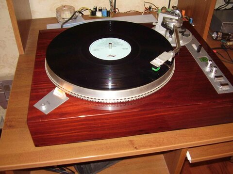

Sanchez14 Опубликовано 30 Апреля, 2016 в 18:29 Жалоба Поделиться Опубликовано 30 Апреля, 2016 в 18:29 Всем привет, у меня тоже арктур 006, по сравнению с современными вертухами, он довольно тяжелый. Диск утежилять точно не стоит. Я нижнию часть корпуса изнутри закатал вибропластом на битумной основе. Иглу нашел новую у дедка на работе. Новую кстати в магазине радиоделалей видел, но стоит очень дорого. Ссылка на комментарий Поделиться на другие сайты Поделиться

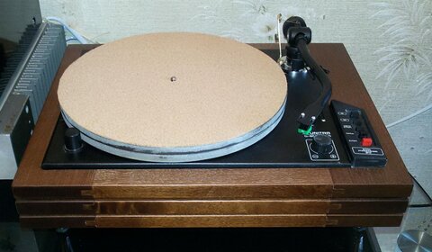

z.wadim Опубликовано 3 Мая, 2016 в 10:29 Жалоба Поделиться Опубликовано 3 Мая, 2016 в 10:29 (изменено) Может не в тему.... Вот практически закончил на базе унитры. Что проделано: - новый корпус - поворотный стол 300мм из МДФ и пробковый мат - понизился рокот - тонарм от прожект - кабель к фонику не отсоединяемый. осталось риски нанести для стробоскопа. может опыт кому-то пригодится. Изменено 3 Мая, 2016 в 10:30 пользователем z.wadim 2 Ссылка на комментарий Поделиться на другие сайты Поделиться
z.wadim Опубликовано 3 Мая, 2016 в 12:28 Жалоба Поделиться Опубликовано 3 Мая, 2016 в 12:28 Сначала хотел. Но не виду в этом смысл. Стоит он в экране и влияние негативное полностью отсутствует - не слышно Ссылка на комментарий Поделиться на другие сайты Поделиться
bedjamen Опубликовано 3 Мая, 2016 в 16:28 Жалоба Поделиться Опубликовано 3 Мая, 2016 в 16:28 Тоже сначала родной корпус всякой всячиной оклеивал, а потом сделал деревянный корпус. Теперь и ух радуется, и глаз тоже! 2 Ссылка на комментарий Поделиться на другие сайты Поделиться
