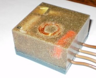

ostap Опубликовано 27 Апреля, 2010 в 20:53 Жалоба Поделиться Опубликовано 27 Апреля, 2010 в 20:53 Здравствуйте, наверное многие видели и знают, чтобуржуйская техника проливается как моноблок, если кто знает о вариантах "заливочных" материалов, которые не вредят электронным компонентам подскажите... В частности вот пример такой "заливки" от немцев.. Когда я проходил практику на заводе там заливали и эпоксидной смолой и бакелиткой все зависело от того в каких условиях это будет работать . А добавление в эпоксидку всевозможной стружки это народное средство , в промышлености используют Аэросил , Микросферу и.т.д. для экономии смолы и пластификатор для эластичности. Я сам пользовался эпоксидной смолой , аэросилом и пластификатором для постройки лодки из фанеры и стеклоткани . Ссылка на комментарий Поделиться на другие сайты Поделиться

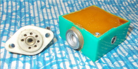

Ubiks Опубликовано 12 Мая, 2016 в 05:39 Жалоба Поделиться Опубликовано 12 Мая, 2016 в 05:39 Я в конце 70й эпоксидку гам 50-60 и меньше чем ракремитель 50% чем нужно то технологии (100 эпоксидка + 10 ракремитель), а 50% ацетон + цвет из ампул шариковых ручках (раньше ампулка строила 8 коп). Блоки работали 3-4 гора (на троллейбусе). Также в те времена для фотовспышке одну штучку делал, давал гарантию 20 лет. На фото блок классно работает. Пузыри я иголкой с немал. Ссылка на комментарий Поделиться на другие сайты Поделиться
