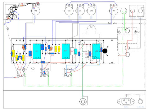

Гость lord_elf Опубликовано 15 Апреля, 2010 в 09:30 Жалоба Поделиться Опубликовано 15 Апреля, 2010 в 09:30 Здравствуйте уважаемые товарисчи :smile: Дело было вечером, паяльник валялся без дела... Начнем так эту тему :smile: Слышал я очень много красивых и лестных отзывов о маршале JCM800 2204, и вот решился повторить... Так как репетиционной точки нет, денег на трансы для двухтактников нет и еще много чего нет... то решено было собрать сию икону лампового звука с оконечником на... 6п14п :smile: А что? И лампа доступная, и с панельками проблем нет, и ТВЗ1-9 под боком лежит, и звук хороший... Поэтому и решился. Вот собственна и всё :smile: Нарисовал схему готовлюсь к сборке. Прошу помочь мне, может я чего не углядел на схеме? Буду очень благодарен за помощ. Ссылка на комментарий Поделиться на другие сайты Поделиться
Гость reystlin Опубликовано 15 Апреля, 2010 в 10:24 Жалоба Поделиться Опубликовано 15 Апреля, 2010 в 10:24 резюк в питании выкинь который я советовал:smile: Ссылка на комментарий Поделиться на другие сайты Поделиться
Гость lord_elf Опубликовано 15 Апреля, 2010 в 13:26 Жалоба Поделиться Опубликовано 15 Апреля, 2010 в 13:26 Изменил схему :smile: Убрал резюк и кондер один вместе с ним :smile: Теперь лучше? Ссылка на комментарий Поделиться на другие сайты Поделиться
Гость reystlin Опубликовано 15 Апреля, 2010 в 19:17 Жалоба Поделиться Опубликовано 15 Апреля, 2010 в 19:17 теперь да Ссылка на комментарий Поделиться на другие сайты Поделиться
Гость hummer Опубликовано 15 Апреля, 2010 в 20:03 Жалоба Поделиться Опубликовано 15 Апреля, 2010 в 20:03 А что даст замечательная точка А??? Для снижения фона от накала- ничего не имею против, но вот зачем её цеплять к катоду последней лампы напрямую???? если на зелмю- ничего не спросил быЫЫ или я фишку не секу? От себя- сколько связывался с маршалами- всегда для меня было неудобно пользоваться 2 входами))) Ссылка на комментарий Поделиться на другие сайты Поделиться

Гость evgk Опубликовано 16 Апреля, 2010 в 05:18 Жалоба Поделиться Опубликовано 16 Апреля, 2010 в 05:18 А что даст замечательная точка А??? Для снижения фона от накала- ничего не имею против, но вот зачем её цеплять к катоду последней лампы напрямую???? если на зелмю- ничего не спросил быЫЫ или я фишку не секу? От себя- сколько связывался с маршалами- всегда для меня было неудобно пользоваться 2 входами))) ...по точке А - присоединяюсь к вопросу. ...по двум входам - ИМХО удобно, при подключении внешнего преампа. Ссылка на комментарий Поделиться на другие сайты Поделиться

Гость lord_elf Опубликовано 16 Апреля, 2010 в 13:43 Жалоба Поделиться Опубликовано 16 Апреля, 2010 в 13:43 (изменено) JCM800_2204.pdfТак какбэ вот схема а у тебя не то... Как бы это и есть эта схема, только перерисованная :smile: Ну и добавлена ручка свипа :smile: Добавлено после раздумий: А по поводу точки А: Оконецный каскад был полностью содран содран с усилителя Hi-Octane :smile: На случай если такая фишка не покатит то можно просто точку на землю кинуть :smile: Изменено 16 Апреля, 2010 в 13:45 пользователем lord_elf Ссылка на комментарий Поделиться на другие сайты Поделиться
