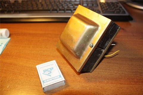

Гость LEVVARRR Опубликовано 3 Декабря, 2011 в 07:51 Жалоба Поделиться Опубликовано 3 Декабря, 2011 в 07:51 (изменено) Здравствуйте! Есть трансформатор от какого-то усилителя. Нет никакого обозначения Не могу найти к нему описание. Подскажите пожалуйста. * * * * * * 1 2 3 4 5 15 *.......*......*.....*.......* 17.....*.....14.....*......16 * * * * * * 6 7 8 9 10 12 Звёздочки – контакты. Там где две звезды на фото видно. Они сдвоенные. 1-2_9,5 Ом 2-3_1,9 Ом 3-4_1 Ом 4-5_20,7 Ом С 1 по 5 соединены непрерывно и дают 32 Ом 15-10_0,7 Ом 6-7_138 Ом 8-9_1,5 Ом 14-12_4,1 Ом Остальные контакты вообще не прозваниваются. 220 было подводилось к двум звёздам а от них я предполагаю шло по (желтым проводам к 2 и 5 контакту) Изменено 3 Декабря, 2011 в 08:27 пользователем LEVVARRR Ссылка на комментарий Поделиться на другие сайты Поделиться
Гость mastersound Опубликовано 3 Декабря, 2011 в 08:40 Жалоба Поделиться Опубликовано 3 Декабря, 2011 в 08:40 to LEVVARRR - чтобы не клонировать одинаковые темы , переезжаем в соответствующую :smile: тут подробно расписано что да как , через лампочку трансик в сеть, обмерить и составить схему обмоток. Предположительно сеть 1-5, накал 8-9 либо 14-12, анодная 6-7. Ссылка на комментарий Поделиться на другие сайты Поделиться
Гость mosfet Опубликовано 4 Декабря, 2011 в 13:17 Жалоба Поделиться Опубликовано 4 Декабря, 2011 в 13:17 (изменено) Силовик похоже от лампового катушечника Комета-201. Из такого транса c КЗ в первичке взял железо чтобы высвободить более старое хрупкое железо. Изменено 4 Декабря, 2011 в 19:02 пользователем mosfet Ссылка на комментарий Поделиться на другие сайты Поделиться
Гость LEVVARRR Опубликовано 4 Декабря, 2011 в 20:24 Жалоба Поделиться Опубликовано 4 Декабря, 2011 в 20:24 Ага это он!!!!!!!!! Попробую найти характеристики!! Ссылка на комментарий Поделиться на другие сайты Поделиться
Гость mastersound Опубликовано 4 Декабря, 2011 в 20:43 Жалоба Поделиться Опубликовано 4 Декабря, 2011 в 20:43 схема блока питания Комета -201 и собсно сам трансик Ссылка на комментарий Поделиться на другие сайты Поделиться
