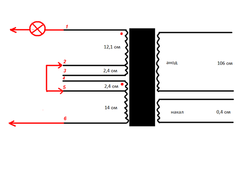

Гость mastersound Опубликовано 18 Мая, 2010 в 19:09 Жалоба Поделиться Опубликовано 18 Мая, 2010 в 19:09 Для того чтобы не запутаться в дальнейшем, возьми пронумеруй сетевые выводы. сделай бирки с номерами, согласно схемы или надень на них кембрики с написаными цифрами. Подавай сеть через лампу 220/40-75Ватт, и сделай перемычку между выводами 2-5. если после включения лампа ярко светит, занчит нарушена фазировка - поменяй местами выводы 5 и 6, должно нормализоваться. Результаты сразу сюда. Будь внимателен и Осторожен 220 Вольт не шутки :smile: Ссылка на комментарий Поделиться на другие сайты Поделиться

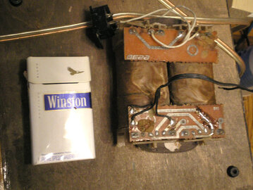

Гость sanya2659 Опубликовано 18 Мая, 2010 в 19:38 Жалоба Поделиться Опубликовано 18 Мая, 2010 в 19:38 Ух ты!!! Ещё одно спасибо Вам, mastersound!!! Лампочка згорелась чуть тусклее свечи. На накале-6.4, на аноде гдето 250. Теперь буду делать усь. Небуду пока закрывать тему, вдруг кто-то разгадает тайну трансов на 6 картинке... Ссылка на комментарий Поделиться на другие сайты Поделиться
Гость mastersound Опубликовано 18 Мая, 2010 в 19:48 Жалоба Поделиться Опубликовано 18 Мая, 2010 в 19:48 Я подпаял провод к отрезанному концу обмотки. Теперь схема выглядит так: Эти трансы похожи на Выходники от двутакта... ИМХО- нужно пробовать Ссылка на комментарий Поделиться на другие сайты Поделиться
Гость sanya2659 Опубликовано 19 Мая, 2010 в 15:49 Жалоба Поделиться Опубликовано 19 Мая, 2010 в 15:49 Спасибо! Ваше мнение совпало с моим... похоже, двухтакт был на тех же 6П14П. Кстати, один из этих трансов был выдран мною из самопального БП на 5 вольт, где его первичка использовалась в качестве автотранса :smile: . Ссылка на комментарий Поделиться на другие сайты Поделиться
Гость mastersound Опубликовано 19 Мая, 2010 в 18:00 Жалоба Поделиться Опубликовано 19 Мая, 2010 в 18:00 Возможно вполне... видимо ктото не знающий ценности этого выходника - применил в качестве автотранса. :smile: Ссылка на комментарий Поделиться на другие сайты Поделиться

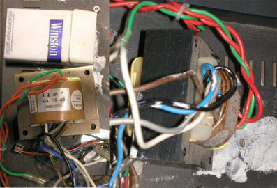

Гость ques Опубликовано 21 Мая, 2010 в 15:06 Жалоба Поделиться Опубликовано 21 Мая, 2010 в 15:06 (изменено) Господа, помогите, пожалуйста, в опознании двух пациентов ) Номер один: извлечен из басового комбика на 25 ватт, питал микруху TDA2050. От первички куча отводов, рассчитанных, как я понял, на разные напряжения питания в разных странах. Методом тыка я нашел пару, которая на вторичной обмотке дает ± 13.5 вольт, это максимум. Вопрос по нему: допустимо ли использовать этот трансформатор, подав 220 вольт на другие отводы первички? Не сгорит? Ампер меньше не станет? И вообще, как определить его мощность, хотя бы плюс-минус примерно? ) Номер два: донор - усилитель Вега У-120. Напряжение ±15 вольт. Нашел на него только данные сколько витков в какой обмотке, но по этим данным мощность вычислять, к сожалению, не умею. Может, подскажете, какова она, эта мощность, или хотя бы несложный расчет? P.S.: предлагаю эту тему (или другую, специально созданную) отвести под подобные вопросы, а то, смотрю, каждый со своим трансом новую ветку открывает, которую потом закрывают ) Изменено 21 Мая, 2010 в 15:07 пользователем ques Ссылка на комментарий Поделиться на другие сайты Поделиться

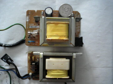

Гость cbat Опубликовано 26 Июня, 2010 в 09:57 Жалоба Поделиться Опубликовано 26 Июня, 2010 в 09:57 Мужчины! Есть вопрос. Имеется 2 транса из принтеров (Epson), одинаковые по размерам, напряжениям вторичных обмоток, номиналам предохранителей: I (220В) - 630 mA, II (~29В) - 3.15A, III (~9В) - 630 mA. Есть ли смысл лепит из них двухполярный БП (+/-40В и +/-12В)? Если есть, как включать первичные обмотки (ясно что параллельно, я про фазировку)? З.Ы.: Спросил тут чтоб не плодить сущностей, в смысле - тем. Ссылка на комментарий Поделиться на другие сайты Поделиться
Гость mastersound Опубликовано 26 Июня, 2010 в 11:02 Жалоба Поделиться Опубликовано 26 Июня, 2010 в 11:02 помогите, пожалуйста, в опознании двух пациентов )Номер один: допустимо ли использовать этот трансформатор, подав 220 вольт на другие отводы первички? Не сгорит? Ампер меньше не станет? И вообще, как определить его мощность, хотя бы плюс-минус примерно? ) Сеть 220 вольт подаём на отводы с максимальным сопротивлением если подать на вход 127, конечно сгорит, мощ навскидку 40-50 Ват. точно сказать можно после обмеров железа (см пост № 19 в этой теме. Номер два: Нашел на него только данные сколько витков в какой обмотке, но по этим данным мощность вычислять, к сожалению, не умею. Может, подскажете, какова она, эта мощность, или хотя бы несложный расчет? Габаритная мощ примерно 80-100 Ватт, по намоточным данным можно вычислить вых. напряжения, по диаметру провода - максимальный ток нагрузки Имеется 2 транса из принтеров (Epson), одинаковые по размерам, напряжениям вторичных обмоток, номиналам предохранителей: I (220В) - 630 mA, II (~29В) - 3.15A, III (~9В) - 630 mA. Есть ли смысл лепит из них двухполярный БП (+/-40В и +/-12В)? Если есть, как включать первичные обмотки (ясно что параллельно, я про фазировку)? Вполне годятся под БП. Сетевые паралелим с одноимёнными выводами Начало+Начало и конец+конец. Вторички для двуполяра соединяй последовательно. Ссылка на комментарий Поделиться на другие сайты Поделиться
Гость cbat Опубликовано 26 Июня, 2010 в 11:28 Жалоба Поделиться Опубликовано 26 Июня, 2010 в 11:28 (изменено) Владимир, спасибо за оперативный ответ. Один нюанс: понимаю, что лечение по фотографии - это что-то эзотерическое, и все же... Посмотрите на фото (пардон за качество - мобильник), сколько габаритная мощность на глаз? Я пробовал делать расчет, исходя из сечения магнитопровода, получается ерунда - 16.5 Вт. Даже если предохранители ставили с 2-кратным запасом - 220* (0,63/2)= 69,3 Изменено 26 Июня, 2010 в 11:40 пользователем cbat Ссылка на комментарий Поделиться на другие сайты Поделиться
TANk Опубликовано 26 Июня, 2010 в 16:31 Жалоба Поделиться Опубликовано 26 Июня, 2010 в 16:31 Предохранители иногда ставят и не с двух, а 10кратным запасом (особенно в таких мелких БП). Его назначение не допустить пожара и возгорания при КЗ. На целостность трансформатора ему плевать. Расчет по габаритам железа правильный. Ну может иногда такие трансы делают на повышенную индукцию и на самом деле они выдают на выходе ватт 20. Если не секрет откуда эти трансы были сняты? Это поможет прояснить ситуацию. Похоже что они с каких то маленьких БумБоксов или магнитол. Там мощностей больше 15-20Вт и не надо. Не верьте тем 200-500W которые были написаны на красивой коробке. Ссылка на комментарий Поделиться на другие сайты Поделиться
Гость cbat Опубликовано 26 Июня, 2010 в 18:05 Жалоба Поделиться Опубликовано 26 Июня, 2010 в 18:05 (изменено) 2 tank: трансформаторы из матричных принтеров Epson. Не знаю, как насчет повышенной индукции, но ∅ вторички на 29В примерно 1 мм и кондер в этой линии стоит 6800мкФ*50В. Вот нахрена, спрашивается, на ток (20Вт/40В=0,5А) в пол-ампера закладывать такой провод, кондер и мост на 4 ампера?!! И это не считая линии 12В (~9В) - там еще 5-6 Ватт... Сижу, грею голову, толи японцы перестраховались, толи наши расчеты с большим запасом... Про мощность точно сказать можно после обмеров железа (см пост № 19 в этой теме. Изменено 26 Июня, 2010 в 18:34 пользователем cbat Ссылка на комментарий Поделиться на другие сайты Поделиться
TANk Опубликовано 26 Июня, 2010 в 21:36 Жалоба Поделиться Опубликовано 26 Июня, 2010 в 21:36 Пардон, перепутал 5 рублевую монету с 5 копеечной. :smile: Трансформаторы от матричных Эпсонов имеют мощность порядка 60Вт (в инструкции на принтер написана их мощность потребления от сети). Основная силовая обмотка для питания шаговых двигателей и магнитов печатающей головки. 28 вольт с током примерно 1.5А Плюс 12 вольтовая линия с током примерно 0.5-0.8А Сечение сердечника примерно 8кв.см. ( у меня Ш20х40 такие были. Попадаются Ш20х36). Жалко только окно маловато. Как правило для Эпсонов трансформаторы делала японская фирма TAMURA (на трансформаторе или на катушке искать надпись TAMRADIO или просто TAM), так что в качестве железа сомневаться не приходится. Из них можно сделать очень хорошие выходные трансформаторы для ламповых усилителей. Добавлено после раздумий: Сейчас глянул в документацию на FX1050 - там написано энергопотребление 120Вт максимум. Так что трансики может даже и посерьезнее будут. Ссылка на комментарий Поделиться на другие сайты Поделиться
