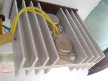

Гость sanya2659 Опубликовано 4 Апреля, 2010 в 17:03 Жалоба Поделиться Опубликовано 4 Апреля, 2010 в 17:03 Попались мне тут потроха из Вермоны 310. Это выполнено на двух тесловских KD606, является гитарным комбиком и даёт якобы 55 Вт. Но у меня при тестировании даже 4 ваттный усил из телека звучит громче на том же динамике! Сначала я свалил всю вину на отсутствие предусилителя, но собрав пред, оно тоже не тянуло на заявленные 55! Подскажите, пожалуйста, что там сгорело! Буду рад схеме. Ссылка на комментарий Поделиться на другие сайты Поделиться

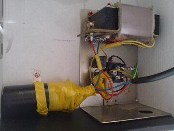

Гость sanya2659 Опубликовано 5 Апреля, 2010 в 14:16 Жалоба Поделиться Опубликовано 5 Апреля, 2010 в 14:16 Спасибо большое! Я уже нашёл проблему. Там на выходе стояли 2 конденсатора: один на 2200 мкФ 40В, а другой выпаян. Я туда впаял такой же, но всё играло очень тихо. Но вот, сегодня, я нашёл схему похожей Вермоны. Там написано 3 Х 1000 мкФ. Я сразу же поставил кондер на 800 мкФ, и вроде бы всё работает громче! Питание нормальное - 46В. Кстати, вот фотки. Всё ещё надеюсь найти схему. Ссылка на комментарий Поделиться на другие сайты Поделиться
