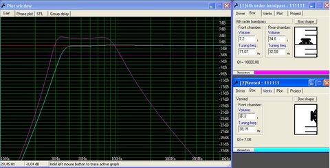

Гость stas_87 Опубликовано 6 Февраля, 2010 в 12:57 Жалоба Поделиться Опубликовано 6 Февраля, 2010 в 12:57 Добрый день. У меня есть вопрос по проектировке саба. Дело в том что ради получения опыта и освоения знаний в таком проектировании, захотелось мне собрать оный на одном безродном китайском динамике. Замерил ТС параметры (fs=52Гц Qts=0.546 Qms=3.42 Qes0.65 Vas~10L P=20W). Проектировал в программе winisd 0.44. При выборе ящика показало что эффективнее будет или ФИ или БП-6. Я выбрал БП но программа выдала что не может определить оптимальные размеры ящика... и предложило сделать все вручную... Я что-то по подбирал и теперь мне нужен совет что лучше все-таки сделать бп или фи. Вот графики. И ещё, на сколько важны предлагаемые программой размеры ящика можно ли изменять их (ну конечно сохраняя объемы камер)? Ссылка на комментарий Поделиться на другие сайты Поделиться
Гость ruberoidd Опубликовано 6 Февраля, 2010 в 17:55 Жалоба Поделиться Опубликовано 6 Февраля, 2010 в 17:55 Добрый день. У меня есть вопрос по проектировке саба. Дело в том что ради получения опыта и освоения знаний в таком проектировании, захотелось мне собрать оный на одном безродном китайском динамике. Замерил ТС параметры (fs=52Гц Qts=0.546 Qms=3.42 Qes0.65 Vas~10L P=20W). Проектировал в программе winisd 0.44. При выборе ящика показало что эффективнее будет или ФИ или БП-6. Я выбрал БП но программа выдала что не может определить оптимальные размеры ящика... и предложило сделать все вручную... Я что-то по подбирал и теперь мне нужен совет что лучше все-таки сделать бп или фи. Вот графики. И ещё, на сколько важны предлагаемые программой размеры ящика можно ли изменять их (ну конечно сохраняя объемы камер)? Я бы пробовал делать БП. Но советую делать ФИ, т.к он проще в настройке, и как-то по музыкальнее что ли. И еще программа WinISD 0.44 не учитывает объем занимаемый фазоинвертором, так что надо это учесть. Ссылка на комментарий Поделиться на другие сайты Поделиться
alex.co Опубликовано 7 Февраля, 2010 в 16:15 Жалоба Поделиться Опубликовано 7 Февраля, 2010 в 16:15 И еще программа WinISD 0.44 не учитывает объем занимаемый фазоинвертором, так что надо это учесть. И объём самого динамика Ссылка на комментарий Поделиться на другие сайты Поделиться
