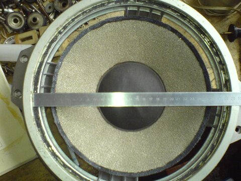

alex.co Опубликовано 2 Февраля, 2010 в 06:22 Жалоба Поделиться Опубликовано 2 Февраля, 2010 в 06:22 (изменено) Постройка Саба или полной акустической системы требует полные параметры ТС а не выборочные.А какие динамики дело Вашего выбора.Существуют и готовые решения для конкретных динамиков .Но например для БП-6 необходимо и самому промерять ТС особенно дин производства СССР и авто динов(большой разброс) а в этом варианте оформления это важно. Проще всего сделать ЗЯ (для музыки оптимальный вариант) Но габариты будут большие .Уменьшением габаритов при сохранении низших частот активный фильтр Линквитца (под конкретный дин).Из динов для ЗЯ я слышал Peerless SWR315,XLS12 ящики 70-110 литров пассив, и с фильтром 50 литров.Себе для пробы сделал ЗЯ 66л на воосстановленном дин 75ГДН-001 иногда включаю Изменено 2 Февраля, 2010 в 06:25 пользователем alex.co Ссылка на комментарий Поделиться на другие сайты Поделиться
