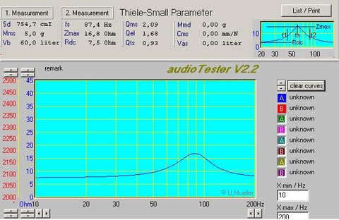

TANk Опубликовано 10 Февраля, 2009 в 08:08 Жалоба Поделиться Опубликовано 10 Февраля, 2009 в 08:08 А программой Audiotester _https://datagor.ru/software/page,1,1,389-programma-audiotester.html воспользоваться не пробовали? Параметры получаются точно такие же как и с использованием аппаратного генератора. Только все очень быстро и просто. Кроме компьютера со звуковой платой, пары шнурков и сопротивления 8-20 Ом номиналом ничего больше не надо. Рекомендую попробовать. Вот картинка с измерением широкополосника. Ссылка на комментарий Поделиться на другие сайты Поделиться

Гость konstantin14 Опубликовано 10 Февраля, 2009 в 08:28 Жалоба Поделиться Опубликовано 10 Февраля, 2009 в 08:28 Уважаемый Datagor, в предложенной Вами методике используется аппаратный генератор, там действительно все ясно, а эта меня подкупила возможностью использовать программный генератор, поэтому и возник вопрос. Уважаемый Tank, Audiotester скачал, буду обязательно пробовать. Ссылка на комментарий Поделиться на другие сайты Поделиться
