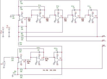

Гость nikita Опубликовано 12 Ноября, 2008 в 19:31 Жалоба Поделиться Опубликовано 12 Ноября, 2008 в 19:31 Вот нашел схему очень заинтересовало - "Достоинство кроссовера на интеграторах как раз в хорошей ФЧХ. В некоторых пределах можно менять уровень раздела, то есть АЧХ может стыковаться при уровне -3 или -6дВ, можно менять наклон характеристики, в близи области раздела и.т.д. Самым важным, конечно, является, возможность оперативно передвигать частоту." Вопрос: какими средствами можно реализовать изменение уровня раздела? Ссылка на комментарий Поделиться на другие сайты Поделиться

Гость nikita Опубликовано 15 Ноября, 2008 в 12:52 Жалоба Поделиться Опубликовано 15 Ноября, 2008 в 12:52 Хочется найти схему не критичную к подбору деталей и желательно без настройки. Может есть что на примете? Ссылка на комментарий Поделиться на другие сайты Поделиться
alex.co Опубликовано 15 Ноября, 2008 в 16:59 Жалоба Поделиться Опубликовано 15 Ноября, 2008 в 16:59 Детали всёравно подбирать надо .Я использовал эту схему двух канальную на макете заработала сразу.В статье есть сноска на трёх канальную 2_Way_Active_Crossover_with_Linear_Phase_Response.htm 2_Way_Active_Crossover_with_Linear_Phase_Response.zip Ссылка на комментарий Поделиться на другие сайты Поделиться

Гость nikita Опубликовано 17 Ноября, 2008 в 13:23 Жалоба Поделиться Опубликовано 17 Ноября, 2008 в 13:23 Вот плата по сылке - буду реализовывать в железе. Думаю развести на две полосы для начала, послушать разницу 12 и 24 дб Вот еще линейный на 2 полосы Ссылка на комментарий Поделиться на другие сайты Поделиться
