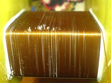

Гость gmaratf Опубликовано 12 Января, 2011 в 18:55 Жалоба Поделиться Опубликовано 12 Января, 2011 в 18:55 Наконец-то я начал мотать свой первый выходной трансформатор, естественно, сбился со счета витков и придумал(наверное я не первый) удобный способ контроля количества витков: при помощи макросъемки фотоаппарата(у меня и на телефоне есть-фотка сделана телефоном). Ссылка на комментарий Поделиться на другие сайты Поделиться
TANk Опубликовано 12 Января, 2011 в 19:28 Жалоба Поделиться Опубликовано 12 Января, 2011 в 19:28 C точностью до витка надо выдерживать одинаковость секций вторичных обмоток, если они соединяются параллельно. А первичную обмотку мотать проще. Надо один раз сосчитать количество витков в слое (любым способом) и потом считать целыми слоями. Ошибка на +/-50 витков из 2-3тыс совершенно не критична. Ссылка на комментарий Поделиться на другие сайты Поделиться

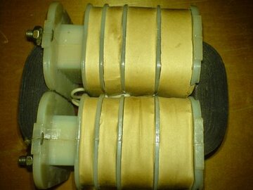

Гость gmaratf Опубликовано 14 Января, 2011 в 20:28 Жалоба Поделиться Опубликовано 14 Января, 2011 в 20:28 (изменено) Скажите пожалуйста, как разобрать такой трансформатор? Держал в духовке около 15 минут, достал, положил деревяшку на торец сердечника, ударял по ней молотком, хоть бы хны. Температура в духовке около 100 гр. Держу пока дальше, запашок от транса есть, но пока пластик не плавится. Что делать? И еще вопрос: сетевая обмотка на 220В, видимо, между 1 и 4 точками? Продолжал греть в духовке при 125гр около 40 мин., капли воды с поверхности сердечника испарялись, бил молотком через деревяшку по сердечнику. Без толку. Деревяшка в щепки. Пока со счетом 1:0 впереди трансформатор. Дальше греть при более высокой температуре пока опасаюсь. Изменено 14 Января, 2011 в 22:32 пользователем gmaratf Ссылка на комментарий Поделиться на другие сайты Поделиться

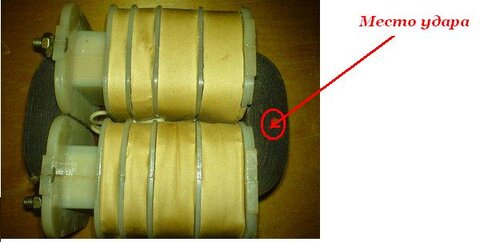

Гость mastersound Опубликовано 15 Января, 2011 в 04:41 Жалоба Поделиться Опубликовано 15 Января, 2011 в 04:41 Трансформатор через тряпку ложим на колени, далее через деревянную наставку бъём молотком в точку показаную на рисунке предварительно откручиваем винты крепления хомута(стяжку) Ссылка на комментарий Поделиться на другие сайты Поделиться
Гость alexander59 Опубликовано 15 Января, 2011 в 06:16 Жалоба Поделиться Опубликовано 15 Января, 2011 в 06:16 бъём молотком в точку показаную на рисунке Все верно, удар должен быть резким но не сильным (дерево в щепки это черезчур) Посмотри зазор между магнитопроводом и катушками, может кто зазор лаком или эпоксидной смолой залил, тогда не разберешь. Ссылка на комментарий Поделиться на другие сайты Поделиться
Гость gmaratf Опубликовано 15 Января, 2011 в 08:48 Жалоба Поделиться Опубликовано 15 Января, 2011 в 08:48 (изменено) Между катушками и магнитопроводом тонкая картонная прокладка - катушки с трением немного перемещаются вдоль магнитопровода. Хомут откручен(гайки я насадил обратно, чтобы не потерялись). Бил именно по этой точке, что указана на рисунке. Термофеном сердечник греть пытался, но у него слишком высокая температура, боялся что оплавятся катушки. В микроволновке пытался держать около минуты, но в ней нагреваются катушки, а сердечник оставался холодным, дальше не стал в ней рисковать греть. До какой максимальной температуры можно нагревать транс в духовке, чтобы не повредить эмаль на проводах и клей между пластинами сердечника? Разбираю транс, ради того чтобы домотать несколько накальных обмоток. Изменено 15 Января, 2011 в 08:54 пользователем gmaratf Ссылка на комментарий Поделиться на другие сайты Поделиться
Гость mastersound Опубликовано 15 Января, 2011 в 09:45 Жалоба Поделиться Опубликовано 15 Января, 2011 в 09:45 Нагрев допустим около 150-160 градусов. ИМХО греть нужно чтобы размягчить лак! В данно случае нужно бить по всем 4-м местам . 1 как на рисунке, 2 симметрично снизу , 3 и 4 симметрично первому и второму. Если раскалываестя дерево значит оно слишком трухлое. сюда подходит такой материал как на рукоятке молотка :smile: Ссылка на комментарий Поделиться на другие сайты Поделиться
Гость gmaratf Опубликовано 15 Января, 2011 в 10:27 Жалоба Поделиться Опубликовано 15 Января, 2011 в 10:27 (изменено) Спасибо за советы, транс побежден выдержкой в духовке около 1 часа при температуре около 125-150гр и парой ударов молотком через деревяшку!!! Изменено 15 Января, 2011 в 13:59 пользователем gmaratf Ссылка на комментарий Поделиться на другие сайты Поделиться
