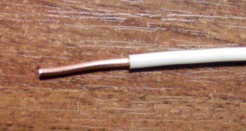

Гость stas_87 Опубликовано 6 Сентября, 2010 в 08:25 Жалоба Поделиться Опубликовано 6 Сентября, 2010 в 08:25 Добрый день! Нужно мнение на счет намотки вторички монтажным проводом. Лакированного провода нету а вот монтажного полно, главное бесплатно :smile: фото прилагается. Ссылка на комментарий Поделиться на другие сайты Поделиться
picap Опубликовано 6 Сентября, 2010 в 09:13 Жалоба Поделиться Опубликовано 6 Сентября, 2010 в 09:13 Мотать то можно . Но, изоляция толстая. Много не намотаешь. Да и по температуре ПВХ изоляция ниже , чем эмаль, наносимая на обмоточный провод . (имхо) :smile: Ссылка на комментарий Поделиться на другие сайты Поделиться
Гость stas_87 Опубликовано 6 Сентября, 2010 в 09:32 Жалоба Поделиться Опубликовано 6 Сентября, 2010 в 09:32 ∅ проводника ~1,65мм планирую использовать в торе ~130W сниматься будет с него около 18B*2А так что думаю что по температуре проблем не должно быть, да и окно в сердечнике позволит намотать 1 вторичку. Так что буду мотать :smile: Ссылка на комментарий Поделиться на другие сайты Поделиться
