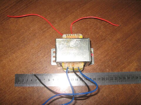

vik402 Опубликовано 5 Июня, 2010 в 10:04 Жалоба Поделиться Опубликовано 5 Июня, 2010 в 10:04 Подскажите пожалста... На трансе перемотал вторичку, после пересборки с легонца гудит..., но это "гудит" пролазит в АС. Если я его запарафиню, наводки уменьшаться? Ссылка на комментарий Поделиться на другие сайты Поделиться
Гость mastersound Опубликовано 5 Июня, 2010 в 12:10 Жалоба Поделиться Опубликовано 5 Июня, 2010 в 12:10 На трансе перемотал вторичку, после пересборки с легонца гудит..., но это "гудит" пролазит в АС.Если я его запарафиню, наводки уменьшаться? Гул трансформатора уменьшится, а фон на выходе УНЧ врятли... Фон скорее всего от недостаточной ёмкости на выходе выпрямителя, необходимо 2000 μF на 1 Ампер нагрузки. Ещё возможно вторичные обмотки имеют не одинаковые напряжения, и трансформатор нагружается не симметрично. От этого увеличивается мощность рассеивание трансформатора, и магнитное поле наводится на провода внутри корпуса. Ссылка на комментарий Поделиться на другие сайты Поделиться
vik402 Опубликовано 5 Июня, 2010 в 12:26 Жалоба Поделиться Опубликовано 5 Июня, 2010 в 12:26 Дело в том, что временно присобачил другой транс и всё прекрасно... Вот и думаю, что делать с тем, что на фотке... Про ёмкость... каждый кондёр на фотке по 4700. Перекос напряжения исключён, мотал сдвоенным проводом. Мне вот интересно, когда транс гудит - наводок больше? Ссылка на комментарий Поделиться на другие сайты Поделиться
Гость mastersound Опубликовано 5 Июня, 2010 в 15:25 Жалоба Поделиться Опубликовано 5 Июня, 2010 в 15:25 Чтобы убедиться наверняка, необходимо трансик вынуть из корпуса , отнести его подальше на 20...50см от усилителя , подключить его длинными проводами к схеме. если гул пропадёт, значит транс собран плохо. Тут версий много: 1)увеличеный зазор между половинками сердечника (неочищены прилегающие поверхности от остатков клея) 2) короткозамкунутые пластины (повреждаются при разборке от удара молотка и тд. - как следствие повышеный ток холостого хода) 3) неодинаковое кол-во витков вторичных обмоток на разных каркасах (даже при намотке в два провода на одном каркасе намотано больше чем на другом... - проверяется тестером напряжение) 4) неправильное размещение трансформатора внутри корпуса (кстати на вашем фото зазор стыка непосредственно направлен на плату УНЧ) см рисунок! Ссылка на комментарий Поделиться на другие сайты Поделиться
vik402 Опубликовано 5 Июня, 2010 в 15:35 Жалоба Поделиться Опубликовано 5 Июня, 2010 в 15:35 Да-да, совершенно верно. Выношу транс на проводах за корпус - тишина. Вот думаю его запарафинить и в экран. Поможет? Ссылка на комментарий Поделиться на другие сайты Поделиться
Гость mastersound Опубликовано 5 Июня, 2010 в 15:47 Жалоба Поделиться Опубликовано 5 Июня, 2010 в 15:47 если по пунктам 1,2,4 из предыдущего моего поста замечаний нет, то поможет. PS. также можно попробовать трансик развернуть на 90 градусов вокруг своей оси чтобы отвести магнитый поток от плат УНЧ... Ссылка на комментарий Поделиться на другие сайты Поделиться
vik402 Опубликовано 5 Июня, 2010 в 16:31 Жалоба Поделиться Опубликовано 5 Июня, 2010 в 16:31 блин, сам видишь, это не возможно.... почти... Ссылка на комментарий Поделиться на другие сайты Поделиться
Гость alx25v Опубликовано 5 Июня, 2010 в 16:35 Жалоба Поделиться Опубликовано 5 Июня, 2010 в 16:35 Экранируй пластиной заземлённой, типа переборки в корабле. Ссылка на комментарий Поделиться на другие сайты Поделиться
Гость smarold Опубликовано 5 Июня, 2010 в 16:35 Жалоба Поделиться Опубликовано 5 Июня, 2010 в 16:35 блин, сам видишь, это не возможно....почти... Если есть возможность, намотай на торе. первичку просчитай на 230 вольтили даже на 240. Ссылка на комментарий Поделиться на другие сайты Поделиться

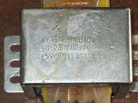

Гость grafgray Опубликовано 6 Июня, 2010 в 17:11 Жалоба Поделиться Опубликовано 6 Июня, 2010 в 17:11 У одной хорошей знакомой приказал долго жить усь MICROLAB Pro 1 яж имея на неё тайные умыслы решил пособить раскрутил все это безобразие и обнаружил два надувшихся и вытекших электролита - плечи двухполярного питания и сгоревшую первичку силового транса. Я так понимаю что одно является следствием другого. собственно транс вот он: на трансе отчетливо видно, Input - 240 вольт переменки 50Гц - здесь вроде все хорошо, а вот вторая строчка повергла меня в недоумение Output - 2 по 20В и ток 1,9А эт если я правильно понял мощность вторички получаем 76Вт, а соответственно мощность транса по всем правилам должна быть 95Вт мож я чего не понимаю, но сколько не считал, габаритная мощность у меня больше 15Вт не получается. (A=20, B=45, C=10, H=33) Каким образом производитель обещает при 40В на вторичке, ток 1,9А? Я так понимаю что это очередная "мгновенная" мощность, или где-то ошибаюсь? И собственно вопрос номер следующий, как вернуть сабж к жизни? Сам усь построен на МС LM4766. Потребляет камешек вроде всего 50мА, опять же странно, 40В 50мА зачем в таком разе питающий транс на 15Вт? Ну да ладно, теперь по существу, думал я думал и решил, что пока мне барышня не дала, ремнтировать буду так: разберу транс на пластины, и начну сматывать первичку (вроде она отдельной секцией намотана) пока не наткнусь на обрыв. Витки при смотке буду считать. Если пробило провод в одном месте - то тупо спаяю прозвоню и если "звонится" соответсвенно намотаю все обратно. Ежели случится так что использовать этот провод повторно не смогу то намотаю такое же количество витков другим (такимже или более толстым) проводом. Как поступили бы Вы уважаемый ALL? И кстати, транс залит лаком, пластины по-доброму вылазить не хотят, как быть? Ссылка на комментарий Поделиться на другие сайты Поделиться
drummer Опубликовано 6 Июня, 2010 в 18:08 Жалоба Поделиться Опубликовано 6 Июня, 2010 в 18:08 Камешек 4766 - усилок 2х40Вт с выходным током по 2А на канал. 48мА - ток покоя. Мощность транса должна быть около 100Вт. Написано...правильно..,а дальше :smile: . 100ваттный Ш- транс должен весить килограмма полтора... Ссылка на комментарий Поделиться на другие сайты Поделиться
