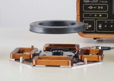

Yamazaki Опубликовано 24 Марта, 2016 в 10:48 Жалоба Поделиться Опубликовано 24 Марта, 2016 в 10:48 (изменено) Тяжелый опорный диск это большая нагрузка на подшипники, к ним сильно повышаются требования. Идеальный вариант - что-то не то чтобы очень тяжелое, новязкое, вроде резины или мягкого пластика, сверху кусок какой-нибудь автомобильной виброизоляции на основе гудрона и свинца. Мне почему-то нравится идея с плавающим в масле диском. Нет никакого контакта со стенками емкости, а центрирование обеспечивается эффектом масляного клина. Вращение можно передавать перекачкой этого же масла, а насос поставить где-то далеко, чтобы вибрации не достигли вертушки. Утопия :smile: Или вот так Изменено 24 Марта, 2016 в 10:55 пользователем yamazaki Ссылка на комментарий Поделиться на другие сайты Поделиться
