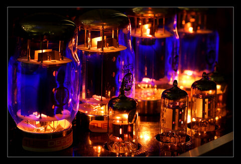

TANk Опубликовано 14 Октября, 2009 в 20:16 Жалоба Поделиться Опубликовано 14 Октября, 2009 в 20:16 Долго же я вспоминал откуда я больше года назад закачал себе красивые картинки светящихся ламп. _https://www.jacmusic.com/html/articles/blueglow/blueglow.htm Там есть некоторые разъяснения по поводу свечения работающих радиоламп. В 3ем сообщении я все же наверное ошибся, сказав, что свечение вызвано эффектом торможения электронов в стекле. Это все таки флуорисценция под действием потока электронов некоторых материалов входящих в состав стекла или осевших изнутри на его поверхности. Например катоды ламп покрывают различными оксидами металлов, которые пусть и небольших количествах могут оседать на стекле и светится под ударами электронов. Материал использующийся в качестве геттера для поддержания высокого вакуума в лампе сделан на основе каких то щелочных или щелочно-земельных металлов и их атомы проникая в стекло тоже могут образовать соединения светящиея под действием электронов. По крайней мере в отсканированном кусочке паспорта на древнюю радиолампу черным по английски сказано что свечение возникает на внутренней поверхности колбы, ничего про объем не говорится. Из наших ламп мне удалось наблюдать свечение только у ГМИ-6, причем при анодном напряжении порядка 320 вольт, остальные лампы у меня почему то не хотели такой эффект проявлять. Ссылка на комментарий Поделиться на другие сайты Поделиться
toxin Опубликовано 15 Октября, 2009 в 04:04 Жалоба Поделиться Опубликовано 15 Октября, 2009 в 04:04 Из наших ламп мне удалось наблюдать свечение только у ГМИ-6, причем при анодном напряжении порядка 320 вольт, остальные лампы у меня почему то не хотели такой эффект проявлять. Мне как-то года 2-3 назад попался в руки усилитель УМ-50 на Г-807, так там эти лампы моргали синим в такт музыке (но имели при этом 640 В на анодах) Так же сейчас я использую усилок на 6П3С, 270В на анодах, тоже стекло светится, но уже постоянно. Ссылка на комментарий Поделиться на другие сайты Поделиться
Гость -=sm()ke=- Опубликовано 16 Октября, 2009 в 14:28 Жалоба Поделиться Опубликовано 16 Октября, 2009 в 14:28 У меня синим светился баллон 6П3С в гитарном усилителе. А потом я решил поднять анодное напряжение, и внутри баллона засверкали молнии :smile:) Правда, на сроке жизни такое положительно не сыграло... Ссылка на комментарий Поделиться на другие сайты Поделиться
Гость vyrazinkov Опубликовано 5 Октября, 2012 в 14:05 Жалоба Поделиться Опубликовано 5 Октября, 2012 в 14:05 Привет. У меня вопрос. Собрал схему на этой лампе , вроде всё играет.А сегодня заметил лампа одного канала имеет голубое свечение внизу и вверху этой железной штуки, как правильно не знаю. Поменял местами лампы и другая засветила голубым. Что может быть? Спасибо. Ссылка на комментарий Поделиться на другие сайты Поделиться
TANk Опубликовано 5 Октября, 2012 в 14:17 Жалоба Поделиться Опубликовано 5 Октября, 2012 в 14:17 Смотрим ответ 3-х летней давности на аналогичный вопрос. Ссылка на комментарий Поделиться на другие сайты Поделиться
Гость ed_pol Опубликовано 7 Октября, 2012 в 18:52 Жалоба Поделиться Опубликовано 7 Октября, 2012 в 18:52 Судя по свечению в первом посте - потеря вакуума . Проверьте наличие гетера . Ссылка на комментарий Поделиться на другие сайты Поделиться
TANk Опубликовано 7 Октября, 2012 в 20:33 Жалоба Поделиться Опубликовано 7 Октября, 2012 в 20:33 Смотрите на время написания сообщений. Первое сообщение было сделано в январе 2009 года. Я просто соединил 2 одинаковых темы. Ссылка на комментарий Поделиться на другие сайты Поделиться
TANk Опубликовано 15 Октября, 2012 в 20:08 Жалоба Поделиться Опубликовано 15 Октября, 2012 в 20:08 Нашел на форуме еще одну тему про свечение ламп. Соединил все в одну и добавил еще несколько красивых картинок. Мощные выходные лампы А это светится газовый стабилитрон. Слева прямонакальные триоды 845. Желтый - это горит накал и голубым светится стекло, а справа горят ртутные выпрямители газотроны. Ссылка на комментарий Поделиться на другие сайты Поделиться
