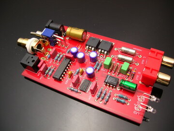

Гость kan Опубликовано 26 Марта, 2010 в 11:30 Жалоба Поделиться Опубликовано 26 Марта, 2010 в 11:30 Насчет ЦАПа, интересная мысля .... но этож надо додумывать! Вот бы кто-нибудь схему начертил и проверил в железе :smile: Схема то есть вот от этого: Сама схема в ПДФ, в атачменте. Платы нету пока - не дорисовал. А что касается пультов RC6 - они использовались в советских телевизорах. (ДУ на 99 каналов). Там стояла saa3010 или ее клон. Неповерю, что это доставабельно тяжелее, чем паралельный програматор для тини28. TDA1543SCH.pdf Ссылка на комментарий Поделиться на другие сайты Поделиться
Гость kimsos Опубликовано 26 Марта, 2010 в 12:11 Жалоба Поделиться Опубликовано 26 Марта, 2010 в 12:11 Схема то есть вот от этого: Сама схема в ПДФ, в атачменте. Платы нету пока - не дорисовал. Ух ты, а характеристики имеются? Да и на печатачку поглядеть бы. Програмировать (прошивать) в ней что-нибудь нужно? Может статейку напишете? Ссылка на комментарий Поделиться на другие сайты Поделиться
Гость kan Опубликовано 26 Марта, 2010 в 12:59 Жалоба Поделиться Опубликовано 26 Марта, 2010 в 12:59 Ух ты, а характеристики имеются? Да и на печатачку поглядеть бы. Програмировать (прошивать) в ней что-нибудь нужно? Может статейку напишете? Я бы и рад, да при моей безалаберности... Почти прорисовал в автокаде печатку от ентого китайского изделия по фотографиям и схеме из предыдущего моего поста, но вот жена из Питера вернулась и время кончилось. Кроме того у сидирома выход SPDIF хиленький. Туда ставят умощнители, потом ставят гальваноразвязку на импульсных трансформаторах. Может оно и так работать будет. Никто не поможет, пока не проверишь - знать не будешь. Ссылка на комментарий Поделиться на другие сайты Поделиться
