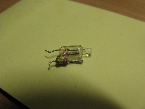

Гость alchedat Опубликовано 26 Сентября, 2012 в 12:03 Жалоба Поделиться Опубликовано 26 Сентября, 2012 в 12:03 Купил вот такую кнопку-выключатель светящуюся. _https://www.lcndindustrial.com/images/W/Retang%20Red16mm.jpg Надпись на ней AL6-A . Где какой вывод нашел мультиметром, а как подключить лампочку непонятно. Возле выводов есть + и - , нашел даташит _https://www.lcndindustrial.com/info-pdfs/a6infopds.pdf если верить схеме, там стоит светодиод. Но там не светодиод! Как диод не проверяется и сопротивленя нет. По форме эта лампочка напоминает лампочку, которые ставятся в индикаторные отвертки. Прошу помощи :smile: как её зажеч? Ссылка на комментарий Поделиться на другие сайты Поделиться
andrew_spb Опубликовано 26 Сентября, 2012 в 15:27 Жалоба Поделиться Опубликовано 26 Сентября, 2012 в 15:27 Ну так смотрите, какой там код по напряжению зажигания - и такое напряжение подайте на контакты фонаря. Они там разнесены с контактами управления. Там наверняка защитный диод стоит и тестером вы его не откроете Ссылка на комментарий Поделиться на другие сайты Поделиться
Гость alchedat Опубликовано 26 Сентября, 2012 в 16:09 Жалоба Поделиться Опубликовано 26 Сентября, 2012 в 16:09 По кодам не сходится и защитного диода нету. Сейчас разобрал "цоколь" этой лампочки и вот что внутри. Резистор на 125кОм, пробовал зажигать напрямую (без резистора) от 3в постоянки - ничего. Ссылка на комментарий Поделиться на другие сайты Поделиться
andrew_spb Опубликовано 26 Сентября, 2012 в 16:45 Жалоба Поделиться Опубликовано 26 Сентября, 2012 в 16:45 (изменено) ЭТО НЕОНКА! Она от пересенки зажигается! Через резюк на 220Вольт! У вас же промышленная кнопка... а там сигналка от 220В Изменено 26 Сентября, 2012 в 16:45 пользователем andrew_spb Ссылка на комментарий Поделиться на другие сайты Поделиться
TANk Опубликовано 26 Сентября, 2012 в 19:20 Жалоба Поделиться Опубликовано 26 Сентября, 2012 в 19:20 Загорится неонка от напряжения порядка 80-100в. Неважно переменка или постоянка. (на постоянном токе свечение в основном будет вокруг положительного электрода на переменке по очереди горят оба) Резистор для ограничения тока. Ссылка на комментарий Поделиться на другие сайты Поделиться
Гость alchedat Опубликовано 27 Сентября, 2012 в 11:27 Жалоба Поделиться Опубликовано 27 Сентября, 2012 в 11:27 Мда. Вот и верь так китайским выключателям, видимо "на заборе было написано" как раз про них :smile: . Действительно неонка - подключил к 220 и засветилась. Спасибо! Ссылка на комментарий Поделиться на другие сайты Поделиться

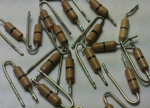

picap Опубликовано 30 Сентября, 2012 в 19:27 Жалоба Поделиться Опубликовано 30 Сентября, 2012 в 19:27 Выпаял сегодня из итальянского НЛО такие вот детали. Звонится тестером, как перемычка--0 Ом ! Это они ??? Раньше с такими не сталкивался. :smile: От того и спрашиваю ! Ссылка на комментарий Поделиться на другие сайты Поделиться
Гость alx25v Опубликовано 30 Сентября, 2012 в 19:43 Жалоба Поделиться Опубликовано 30 Сентября, 2012 в 19:43 Предохранитель это. Ссылка на комментарий Поделиться на другие сайты Поделиться
picap Опубликовано 30 Сентября, 2012 в 20:09 Жалоба Поделиться Опубликовано 30 Сентября, 2012 в 20:09 :smile: Серьезно ??? Никогда бы не подумал! На четырех маленьких платках их было немеренно ! Завтра же попробую один попытать ТОКОМ ! :smile: :smile: Ссылка на комментарий Поделиться на другие сайты Поделиться
andrew_spb Опубликовано 1 Октября, 2012 в 03:09 Жалоба Поделиться Опубликовано 1 Октября, 2012 в 03:09 А что за платы-ты то? Может это ферритовый дроссель-развязка? Проще одну расколоть и посмотреть Ссылка на комментарий Поделиться на другие сайты Поделиться
metrolog Опубликовано 1 Октября, 2012 в 04:32 Жалоба Поделиться Опубликовано 1 Октября, 2012 в 04:32 Может это ферритовый дроссель-развязка? Больше не чему быть, 99%. Ссылка на комментарий Поделиться на другие сайты Поделиться
logvoleg Опубликовано 1 Октября, 2012 в 05:48 Жалоба Поделиться Опубликовано 1 Октября, 2012 в 05:48 Может это ферритовый дроссель-развязка? Я тоже за дроссель. Ссылка на комментарий Поделиться на другие сайты Поделиться
