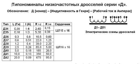

Гость dredd_kord Опубликовано 19 Февраля, 2011 в 04:40 Жалоба Поделиться Опубликовано 19 Февраля, 2011 в 04:40 Здравствуйте. Помогите пожалуйста опознать трансформаторы, сразу прошу извенить меня за качество снимка, нормального фотоаппарата нет. Ссылка на комментарий Поделиться на другие сайты Поделиться
Гость morrok Опубликовано 19 Февраля, 2011 в 07:34 Жалоба Поделиться Опубликовано 19 Февраля, 2011 в 07:34 зелёный - ваще помоему дросель Ссылка на комментарий Поделиться на другие сайты Поделиться
Гость mastersound Опубликовано 19 Февраля, 2011 в 09:03 Жалоба Поделиться Опубликовано 19 Февраля, 2011 в 09:03 Помогите пожалуйста опознать трансформаторы, сразу прошу извенить меня за качество снимка, нормального фотоаппарата нет. Зелёный как сказали выше Дроссель Д-35 (надпись сверху) Второй нужно прозванивать выводы . Ссылка на комментарий Поделиться на другие сайты Поделиться
Гость dredd_kord Опубликовано 23 Февраля, 2011 в 11:04 Жалоба Поделиться Опубликовано 23 Февраля, 2011 в 11:04 Зелёный как сказали выше Дроссель Д-35 (надпись сверху) Второй нужно прозванивать выводы . спасибо, вот замеры вольт Ссылка на комментарий Поделиться на другие сайты Поделиться
