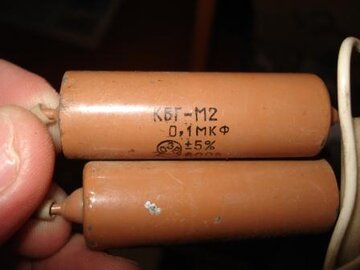

Гость adishis Опубликовано 24 Января, 2011 в 08:36 Жалоба Поделиться Опубликовано 24 Января, 2011 в 08:36 Спасибо. Значит я их спокойно могу применить как межкаскадники в ламповой технике :smile: Ссылка на комментарий Поделиться на другие сайты Поделиться
Гость avgur(сергей) Опубликовано 24 Января, 2011 в 08:59 Жалоба Поделиться Опубликовано 24 Января, 2011 в 08:59 (изменено) Спасибо. Значит я их спокойно могу применить как межкаскадники в ламповой технике Разделительным конденсатором нужно поставить немецкий, емкостью 1μF, великолепный экземпляр. А КБГ-И лучше использовать как шунты. p.s.Все конденсаторы, кроме последних, как раз и были спроектированы для использования в ламповых конструкциях! Изменено 24 Января, 2011 в 17:14 пользователем avgur(сергей) Ссылка на комментарий Поделиться на другие сайты Поделиться

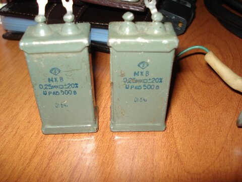

Гость adishis Опубликовано 26 Января, 2011 в 04:06 Жалоба Поделиться Опубликовано 26 Января, 2011 в 04:06 (изменено) У меня еще есть вот такие... что из них лучше Изменено 26 Января, 2011 в 04:07 пользователем adishis Ссылка на комментарий Поделиться на другие сайты Поделиться
Гость avgur(сергей) Опубликовано 26 Января, 2011 в 11:38 Жалоба Поделиться Опубликовано 26 Января, 2011 в 11:38 (изменено) У меня еще есть вот такие... что из них лучше И Вы еще спрашиваете??? :smile: Конечно "МКВ"! Вам уже никакие блэк гейты не нужны и држенсены иже с ними! Использовать разумеется, в качестве разделительных. Изменено 26 Января, 2011 в 12:12 пользователем avgur(сергей) Ссылка на комментарий Поделиться на другие сайты Поделиться
Гость adishis Опубликовано 26 Января, 2011 в 12:36 Жалоба Поделиться Опубликовано 26 Января, 2011 в 12:36 Спасибо за разьяснение :smile: :smile: Ссылка на комментарий Поделиться на другие сайты Поделиться

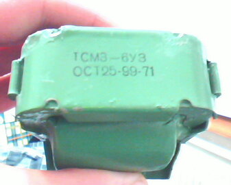

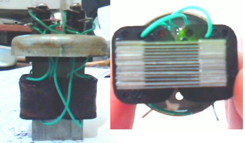

Гость morrok Опубликовано 29 Января, 2011 в 19:49 Жалоба Поделиться Опубликовано 29 Января, 2011 в 19:49 Объясните что это, похож на согласующий трансформатор, кто может сказать его характеристики? И это Ссылка на комментарий Поделиться на другие сайты Поделиться
TANk Опубликовано 29 Января, 2011 в 20:53 Жалоба Поделиться Опубликовано 29 Января, 2011 в 20:53 1-е фото - согласующий трансформатор. Такие стояли в самописцах, или в координатных потенциометрах. Трансформатор на пермаллоевом сердечнике. У меня один из знакомых такие трансформаторы выпросил и поставил на выход ЦАПа - после чего был оооооочень доволен. В воскресенье вечером или в понедельник, доберусь до своего домашнего компа и поищу. Где то у меня были намоточные параметры таких трансформаторов. В любом случае, храните их как есть, не разбирайте. Если сами не найдете куда пристроить - предложите коллегам поменяться на что нибудь. Желающие найдутся. Вещь хорошая. Ссылка на комментарий Поделиться на другие сайты Поделиться
Гость morrok Опубликовано 29 Января, 2011 в 20:58 Жалоба Поделиться Опубликовано 29 Января, 2011 в 20:58 хочу его использовать для микрофонного предусилителя, компрессора. Чуть не ушёл на металлолом %) Ссылка на комментарий Поделиться на другие сайты Поделиться

Гость morrok Опубликовано 2 Февраля, 2011 в 20:46 Жалоба Поделиться Опубликовано 2 Февраля, 2011 в 20:46 не могу найти инфу по трансам ТСМ (старые 70-х годов) есть ТСМ1-2У3, ТСМ2-???, ТСМ3-6УЗ Выглядят так Ссылка на комментарий Поделиться на другие сайты Поделиться

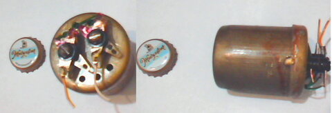

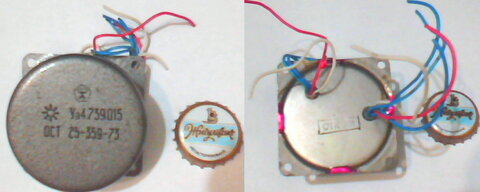

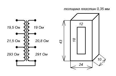

Гость morrok Опубликовано 5 Февраля, 2011 в 13:21 Жалоба Поделиться Опубликовано 5 Февраля, 2011 в 13:21 И вот ещё что, вот эта штука Я её разобрал, внутри вот что: Замерял сопротивление обмоток и зарисовал схемку: теперь можете сказать что это и для чего применяеться? ∅ провода не смог узанть Ссылка на комментарий Поделиться на другие сайты Поделиться
Гость zan Опубликовано 14 Февраля, 2011 в 04:37 Жалоба Поделиться Опубликовано 14 Февраля, 2011 в 04:37 И вот ещё что, вот эта штука Я её разобрал, внутри вот что: Замерял сопротивление обмоток и зарисовал схемку: теперь можете сказать что это и для чего применяеться? ∅ провода не смог узанть прибор назывался УПД1-03 упд1_03.doc Ссылка на комментарий Поделиться на другие сайты Поделиться
