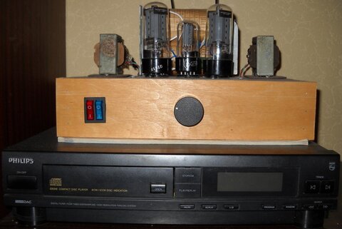

Гость solya Опубликовано 30 Июля, 2009 в 13:43 Жалоба Поделиться Опубликовано 30 Июля, 2009 в 13:43 все детали купил!сваяю макет - отпишусь... Ссылка на комментарий Поделиться на другие сайты Поделиться
Гость solya Опубликовано 30 Июля, 2009 в 15:19 Жалоба Поделиться Опубликовано 30 Июля, 2009 в 15:19 собрал макет,вместо батарейки 680 Ом +470μF,звук ураган!появились басы которых на 6П9 не было!!!играет почему то чуть тише 6П9((( ЗЫ:Звук просто улёт!!!! Ссылка на комментарий Поделиться на другие сайты Поделиться

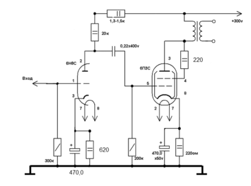

Гость grays Опубликовано 30 Июля, 2009 в 15:36 Жалоба Поделиться Опубликовано 30 Июля, 2009 в 15:36 :smile: что-то быстро. Звук тише может быть из-за недостаточного усиления, либо ваш источник имеет менее 2В на выходе. У меня без использования темброблока (а он съедает львиную долю сигнала) усилитель легко входит в клиппинг. Если так дело пойдёт, то можно поставить вместо восьмёрки девятку, 1,5 кОм в катод и около 100 кОм в анод. Но мне нравится именно 6Н8С, очень линейная и детальная лампа. Можно попробовать перевести выходной каскад в тетродное включение. Для этого отрываем вторую сетку от анода и через резистор порядка 1 кОм подключаем к + питания, от второй сетки добавляем баночку мкФ на 100 и в землю. Более продвинутый вариант - отдельное питание второй сетки, либо стабилизатор в общем питании. Тетродное включение именно в этой схеме сильно на любителя, можно попытаться с ним побороться с помощью ОС, схемы самые разнообразные, от местной с анода на анод, до общей - с катода драйвера до вторички трансформатора порядка 230-300 кОм резистора. Сам не пробовал - потому давать рекомендаций с номиналами цепи ОС не буду. ______________________________________________________________ p.s. забыл, можно чуть поднять усиление, для этого анодную нагрузку выберем около 30 кОм, в катоде надо поиграть резистором, добиваясь наилучшего сигнала. Если быть точным то это игра рабочей точкой лампы. Ссылка на комментарий Поделиться на другие сайты Поделиться
Гость grays Опубликовано 30 Июля, 2009 в 15:53 Жалоба Поделиться Опубликовано 30 Июля, 2009 в 15:53 Для желающих выкладываю простенькую схемку темброблока на одном потенце, которую я пользую. Можете кидать помидоры (яйца тухлые и прочую лабуду по вкусу). Напомню, темброблок съест милливольт 700 наверное. Ссылка на комментарий Поделиться на другие сайты Поделиться
Гость solya Опубликовано 30 Июля, 2009 в 15:56 Жалоба Поделиться Опубликовано 30 Июля, 2009 в 15:56 собрал макетом 1 канал,сигнал пока с компа,и регулирую громкость там же.ну а какие номиналы можно поставить в 6Н8С вместо тех что в схеме(поточнее)?играет чуть тише 6П9 в ВЧ и СЧ,но басов прибавилось на порядок,С-90Б качает без проблем:smile: Ссылка на комментарий Поделиться на другие сайты Поделиться
Гость grays Опубликовано 30 Июля, 2009 в 16:15 Жалоба Поделиться Опубликовано 30 Июля, 2009 в 16:15 сперва ставим в анод 30 кОм на вскидку, слушаем. Потом увеличиваем катодный резистор, блин, элементарно 500 ом и последовательно с ним переменник на 1 к. переменник крутим слушаем, записываем в тетрадочку, по падению напруги на катодном резисторе вычисляем ток через лампу, опять пишем, сравниваем со слуховыми впечатлениями. Это же интересно ! Или нет ? Ссылка на комментарий Поделиться на другие сайты Поделиться

Гость solya Опубликовано 30 Июля, 2009 в 16:36 Жалоба Поделиться Опубликовано 30 Июля, 2009 в 16:36 понял попробую... какой ток должен быть в катоде на 6Н8С и 6П3С? Ссылка на комментарий Поделиться на другие сайты Поделиться
Гость grays Опубликовано 30 Июля, 2009 в 16:50 Жалоба Поделиться Опубликовано 30 Июля, 2009 в 16:50 _https://www.magictubes.ru/sprav/tube.htm Интернет пионерам не помогает ? Для начала берём типовые значения, потом подбираем под себя ! Этим ведь отличается массовая аппаратура и любительская, она ведь так и называется "от слова любить" 6н8с - 8-9 мА, 6п3с - около 60-70 ма. у меня.... Надеюсь монтаж правильный ? Ссылка на комментарий Поделиться на другие сайты Поделиться

Гость grays Опубликовано 30 Июля, 2009 в 17:05 Жалоба Поделиться Опубликовано 30 Июля, 2009 в 17:05 На макете делай сразу второй канал. Панельки закрепи не клеем, а на фланцы, как положено. Не надо повторять, тем более ошибки. При недостаточном усилении можно взять 6Н9С ( мне она более-менее нравится от 80 до 100 кОм в аноде, в катоде сопротивление подберёшь по току) Потом можно девятке влепить в ж.., простите, в катод NiCd 1.2 В аккумулятор, светик или стабилитрон, если захочется конечно поиграть типами смещения. Ссылка на комментарий Поделиться на другие сайты Поделиться
