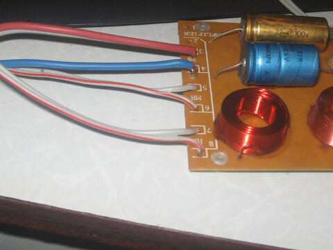

Гость salbar Опубликовано 25 Июля, 2014 в 17:33 Жалоба Поделиться Опубликовано 25 Июля, 2014 в 17:33 (изменено) Вот фото платы, провода на СЧ и ВЧ припаяны с завода. Как мы видим красными "жилами" они впаяны в общую шину. Проверил метки на СЧ головках, красные метки соответствуют плюсовым клеммам. На ВЧ проверить не представляется возможным. Так вот, СЧ головка получается подключена верно - плюсовой клеммой через красную жилу в общую шину, то есть в противофазе. ВЧ динамик тоже подключается в красную клемму красной жилой. Так что же получается, ВЧ головка тоже включена в противофазе? Или же у нее красная метка на клемме обозначает минус? Проверил вторую колонку, та же история. Изменено 25 Июля, 2014 в 17:34 пользователем salbar Ссылка на комментарий Поделиться на другие сайты Поделиться

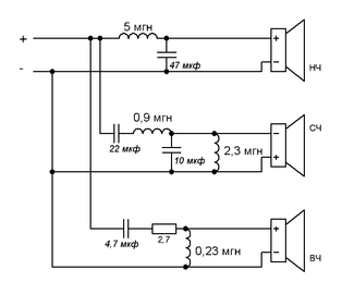

Chugunov Опубликовано 25 Июля, 2014 в 19:25 Жалоба Поделиться Опубликовано 25 Июля, 2014 в 19:25 Посмотрите пожалуйста еще раз на плату, схему, и на описание моего вопроса. Если быть кратким то, ВЧ головка получается подключена в противофазе как и СЧ, а по схеме она идет в прямом включении, это при условии что на головке отмаркирован именно плюсовой вывод. ...просто меня это смутило. НЧ в фазе, СЧ в противофазе, ВЧ в фазе. Так должно быть по схеме подключения к этим фильтрам. Уж простите, по фото я мало что вижу. Фаза-противофаза обычно считается относительно НЧ-динамика, у него обычно "+" не на общем проводе. Для трехполоски НЧ "+", СЧ "-", ВЧ "+" обычное дело, как в двухполоске НЧ "+", ВЧ "-" (исключения нередки). Кстати, неоднократно сталкивался с неправильной маркировкой фазы динамиков, так что раз уж вы перфекционист, можете проверить. Ссылка на комментарий Поделиться на другие сайты Поделиться
Гость salbar Опубликовано 25 Июля, 2014 в 19:30 Жалоба Поделиться Опубликовано 25 Июля, 2014 в 19:30 (изменено) Уж простите, по фото я мало что вижу.Фаза-противофаза обычно считается относительно НЧ-динамика, у него обычно "+" не на общем проводе. Для трехполоски НЧ "+", СЧ "-", ВЧ "+" обычное дело, как в двухполоске НЧ "+", ВЧ "-" (исключения нередки). Кстати, неоднократно сталкивался с неправильной маркировкой фазы динамиков, так что раз уж вы перфекционист, можете проверить. Именно так и есть, НЧ головки подключены верно, СЧ тоже. Насчет неправльной маркировки фазы динамиков (ВЧ в данном случае) у меня тоже возникла мысль, но неужели на обоих? А вот проверить пока не знаю как. Батарейкой врядли получится, всетаки ВЧ и ход шелкового купола там врядли будет заметен, а прибора у меня нет. Промерял сопротивления головок НЧ, две по 14,2 ома, 14,9 ом и 15,1 ом. Это нормальный разброс? Спрашиваю, потому как хотел заказать новые подвесы для них и отреставрировать. Если же такой разброс говорит о повреждении катушек, тогда уже наверное отпадет мысль о замене подвесов. Изменено 25 Июля, 2014 в 19:54 пользователем salbar Ссылка на комментарий Поделиться на другие сайты Поделиться

Dimonos Опубликовано 25 Июля, 2014 в 20:22 Жалоба Поделиться Опубликовано 25 Июля, 2014 в 20:22 Да, схема фильтров одна и та же на обеих колонках, и подключение было одинаково, только вот не знаю верно ли =) Просто обратил внимание на это и не понял в чем дело. Я бы попробовал и так и сяк их подключить, но вопрос в том, что их снимать и ставить их назад без снятия НЧ голов весьма неудобно. З.Ы. обновил предыдущий пост свой Не на обеих колонках, а сравните Вашу схему и детали с приведенной выше. Полное совпадение или нет? Вдруг Вы что то упустили и схемы не совпадают. А что, Вч динамик спереди не снимается? Ссылка на комментарий Поделиться на другие сайты Поделиться
Гость salbar Опубликовано 25 Июля, 2014 в 20:33 Жалоба Поделиться Опубликовано 25 Июля, 2014 в 20:33 Не на обеих колонках, а сравните Вашу схему и детали с приведенной выше. Полное совпадение или нет? Вдруг Вы что то упустили и схемы не совпадают. А что, Вч динамик спереди не снимается? да, схема и детали совпадают. ВЧ динамик снимается спереди, только вот его держать не за что. Плоское основание утопленное в корпус заподлицо прикрученное 4 саморезами, и только шелковый купол слегка выпирает. А динамики кстати показаны на фото топикстартера. Ну за купол то не ухватиться =) Ссылка на комментарий Поделиться на другие сайты Поделиться
