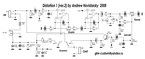

Гость maximys Опубликовано 12 Мая, 2010 в 11:00 Жалоба Поделиться Опубликовано 12 Мая, 2010 в 11:00 Добрый день подскажите мне могу я использовать микруху TL072 с транзистором BF245 на выходе. Ссылка на комментарий Поделиться на другие сайты Поделиться
Гость andrew Опубликовано 12 Мая, 2010 в 13:22 Жалоба Поделиться Опубликовано 12 Мая, 2010 в 13:22 Добрый день подскажите мне могу я использовать микруху TL072 с транзистором BF245 на выходе. Вполне успешно Ссылка на комментарий Поделиться на другие сайты Поделиться
Гость maximys Опубликовано 13 Мая, 2010 в 18:50 Жалоба Поделиться Опубликовано 13 Мая, 2010 в 18:50 По вашей схеме с транзистором КП 303 можно заменить BF245 Ссылка на комментарий Поделиться на другие сайты Поделиться
Гость mick63 Опубликовано 28 Июня, 2010 в 22:06 Жалоба Поделиться Опубликовано 28 Июня, 2010 в 22:06 Я в радиоделах не слишком опытный. Объясните пожалуйста, что за деталь изображена на схеме. Ссылка на комментарий Поделиться на другие сайты Поделиться
Гость shevggr Опубликовано 29 Июня, 2010 в 00:41 Жалоба Поделиться Опубликовано 29 Июня, 2010 в 00:41 По-моему, это диод или стабилитрон. Добавлено после раздумий: Уточняю: это диод D3 1N4008 по схеме из поста № # 228. Ссылка на комментарий Поделиться на другие сайты Поделиться
Гость mick63 Опубликовано 29 Июня, 2010 в 20:46 Жалоба Поделиться Опубликовано 29 Июня, 2010 в 20:46 shevggr спасибо за подсказку. Подробнее рассмотрел схему, действительно D3. Только сейчас он обозначен на схеме, в сообщении №228, как 1N4005. Ссылка на комментарий Поделиться на другие сайты Поделиться
Гость andrew Опубликовано 30 Июня, 2010 в 08:50 Жалоба Поделиться Опубликовано 30 Июня, 2010 в 08:50 Без разницы можно поставить любой из 1N4001 - 1N4008 Ссылка на комментарий Поделиться на другие сайты Поделиться

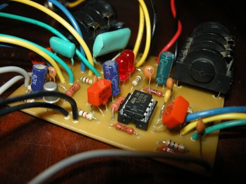

Гость mick63 Опубликовано 13 Ноября, 2010 в 19:56 Жалоба Поделиться Опубликовано 13 Ноября, 2010 в 19:56 Первая примочка не заработала. Вторую собирал более внимательно, прозвонил все дороги, после впайки каждого элемента проверял на то, как он припаялся, закончил, врубил и..... тишина, думал не получилось, но пошевелил микруху( она у меня на панельке) и всё заработало- звук пошел и диоды загорелись. Правда оказалось, что вместо одного красного диода я припаял зелёный, а диод который означает включение примочки не горит, байпас правда работает. Ещё из косяков- два переменных резистора работают как регуляторы звука, т. е. выключают и увеличивают его. Фото выложу потом, правда пока она без корпуса. Ссылка на комментарий Поделиться на другие сайты Поделиться
Гость andrew Опубликовано 16 Ноября, 2010 в 13:47 Жалоба Поделиться Опубликовано 16 Ноября, 2010 в 13:47 Версия 2.0: - конденсатор 2n7 заменен на 4n7, что улучшило работу ручки тембра :smile: - millenium bypass :smile: - применены импортные полевые тразисторы J201 - и конечно же новая более удобная ПП :smile: GTM_DS_1_VER.2.0.rar Все детали ставим согласно ПП :smile: Ссылка на комментарий Поделиться на другие сайты Поделиться
