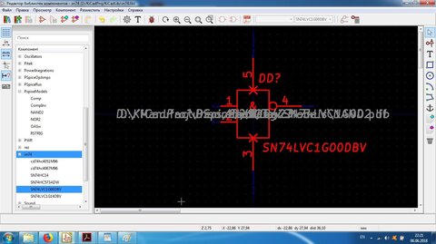

А зайдем в редактор компонентов и создадим новый компонент с 5-ю выводами. И назовем его весьма банально - SN74LVC1G00DBV.
Потому что корпус к нему - sot23-5.  DS на микросхему легко гуглится по названию.
У меня получилось следующее.

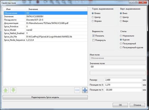

Теперь подключаем нашу модель. Для этого нажимаем Компонент->Поля и получаем следующую картину:
которая у меня не загружается, поэтому продолжу завтра...

Система сказала, что мне разрешено грузить только 500 кбайт. А картинка моя весит 116 кбайт, что вкупе с предыдущей дает объем, таки, менее 500 кбайт.
Вот и картинка, собственно:

Исправим этот недостаток, нажав на кнопку "Редактировать Spice модель".
Получим следующую картинку.
Жмем вкладку "Модель", если она не активирована ранее.
И на этой вкладке с помощью кнопки "Выбрать файл" открываем диалоговое окно выбора файла, с помощью которого указываем путь к файлу модели.
Из всех возможных типов моделей выбираем тип "Подсхема", если система сама его не выбрала.
Поле "Модель" обязательно заполняем именем нашей модели. Дело в том, что в файле типа .lib модель может быть не одна.
В этом случае в ниспадающем списке поля "Модель" появится несколько названий моделей. В окне появится текст нашей модели, как на картинке.
Смотрим на него и убеждаемся, что это именно то, что мы написали в нашем текстовом редакторе и сохранили в файл с расширением .lib.
Обратим внимание на "чекер" "Изменить последовательность выводов" и вспомним, что последовательность выводов корпуса,
который у нас и на изображении УГО компонента, не совпадает с последовательностью выводов модели.
У корпуса и УГО выводы расположены в следующей последовательности:
1 - A, 2 - B, 3 - VSS, 4- Y, 5 - VCC.
А у модели выводы расположены несколько иначе:
1 -  IN1, 2 - IN2, 3 - VCC,  4 - VSS, 5 - OUT
Учтем, что A - это IN1, B - IN2, VSS - VSS, Y - OUT и VCC - это VCC, получим нужную последовательность выводов корпуса относительно модели:
1, 2, 5, 3, 4.
Установим "чекер" "Изменить последовательность выводов" и занесем в соответствующее поле нашу измененную последовательность.
Теперь можно нажать кнопку ОК и вернуться к форме с полями компонента, где мы должны убедиться в наличии всех нужных Spice полей.
Spice поля нужно сделать невидимыми, если система этого не сделала самостоятельно, иначе эти поля впоследствии появятся на схеме.
По желанию, можно включить видимость отдельных полей.
Я еще всем полям меняю высоту шрифта на 2,5 мм и выставляю всем полям курсив. Вы законно спросите - "А нафига?"
А я Вам с достоинством отвечу: - "Для красоты и соблюдения ГОСТ-а ради".
После этого на форме с полями нажимаем кнопку ОК.
И наблюдаем все надписи прямо на УГО компонента, как на моей картинке из предыдущего поста.
Я еще стаскиваю все невидимые надписи (они серого цвета) в одну кучу, чтобы с одной стороны сильно не мешались,
а с другой стороны, чтобы все они были в поле зрения.

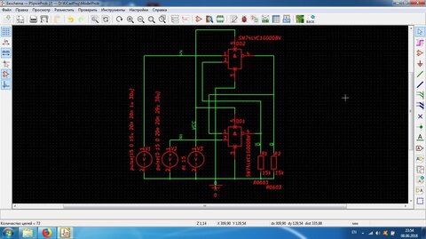

И рисуем RS триггер из наших многострадальных 2И-НЕ. Добавляем два источника сигнала и источник питания.
Кто хочет, может добавить еще и нагрузочные резисторы.
У меня получилось примерно следующее:

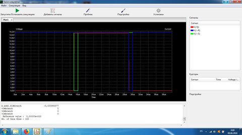

Итак, окно симулятора, выглядит приблизительно вот так:
То, что изображено на картинке - это результат моделирования. В начале будут серые поля.
По той причине, что не выбран тип анализа и не заданы его параметры.

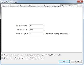

Чтобы сделать это, необходимо надавить "Симуляция" -> "Настройки". Получим окно:
В нем выберем вкладку "Переходной процесс". И заполним поля.
Их назначение более чем очевидно. Нажимаем ОК и возвращаемся к нашим серым полям.
Чтобы сделать их такими, как на верхней картинке, нажимаем "Симуляция" -> "Запустить симуляцию", или зеленую стрелку вправо,
кому неохота лазить по меню. Теперь получилось черное поле. Чтобы вывести нужные трассы, надо придавить "Симуляция" -> "Добавить сигналы".
Получится следующий результат:
Если Вы не ленились и добавили метки цепям на схеме, то названия в этом окне будут осмысленными, такими, как у меня.
Я добавил диаграммы следующих сигналов: V(Q), V(~S) и V(~R).
Выход триггера Q - красного цвета, вход установки ~S - зеленый, а вход сброса R- синий.
Как видно из диаграмм, модель работает вполне адекватно. По крайней мере с точки зрения формальной логики.

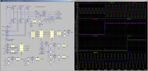

А я, на досуге, решил повозиться с PSIM. Симулятор отличный, однако не бесплатный. К сожалению, домашний бюджет не позволяет приобрести его в личное пользование. Есть конечно демо-версия, но она имеет кучу ограничений. В частности, не позволяет моделировать многие примеры, идущие с симулятором - срабатывает ограничение на максимальное количество компонентов.
А примеры интересные. Решил создать библиотеку функциональных блоков, подобную PSIM, под LTspice.
Пришлось конечно повозиться, не всё пошло сразу, однако в конце концов заработало.
Вот так выглядит результат моделирования 3-х фазного инвертора, ведомого сетью.
В принципе, функциональные блоки классная вещь, особенно для моделирования идей или программных алгоритмов.

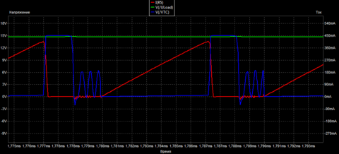

Возвращаясь к PIC-у. Там внутри много всего аналогового. Девайс питается от литий-ионной батарейки.
А для работы оконечного устройства надо около15 Вольт. Решение проблемы представлено на картинке.
Компоненты DD1 и DD2 моделируют узел COG микроконтроллера, а V2 и V3 - это его же узел PWM.
V4 - один из внутренних ЦАП-ов микроконтроллера, опирающихся на его же источник образцового напряжения.
DA1 - быстродействующий микроконтроллерный компаратор.

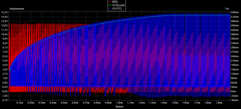

Результаты моделирования (общий план):
Как видно из приведенной диаграммы, установившийся режим наступает через 1,5 мс после старта.
Далее следует увеличенная картинка для установившегося режима.
Следует отметить, что системе удалось смоделировать свободные колебания при поцикловом истощении дросселя L1.
Выводы:
1. Микро система на кристалле PIC16F1716 вполне способна заменить кучу всякой электроники.
2. KiCad в состоянии моделировать импульсные системы с приемлемой точностью. Потом все равно придется доработать паяльником...
3. Самое главное. Все это дело - даром и к тому же кросс платформенно.
