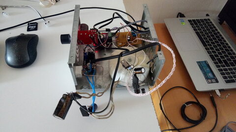

намотал, получилось после выпрямления ±10.2в
Длина намотки разная и без диодного мостика разница напряжений 1.5В. Но после установки диодного мостика почемуто напряжения стали одинаковыми на выходе. Чудеса...

1.Для ОУ лучше поставить 78,79е стабы, т.к. после фильтра, несмотря на малый ток потребления, могут быть незначительные пульсации, кот. усилятся ОУ.
2. На входе у Вас видно разьем «джек», но подключен он не экранированным проводом, может быть наводка 50-100Гц, да и любая другая...., тем более если вход «открытый», без регулятора громкости и не подключен к источнику, наводка будет 100%.
3. На первом фото видна домотка тора, но почему то остался не домотанный сектор? Для сильноточной нагрузки это нежелательно, если нагрузка малотоковая, то «потянет»...

К сожалению Вы поздно выложили фото своего тора, хотя Вас просили....

вопрос остался: имеет значения в какую сторону я мотал обмотку по отношению к тем что уже были в трансформаторе ?
Если не будет гальванической связи этих обмоток с другими, то не важно, в противном случае придется перемотать.
Как определить направление намотки? Ваш тор изолирован прозрачной лентой, посмотрите как «оформлен» последний ( наружный) вывод обмотки, при необходимости аккуратно снимите изоляцию и увидите с какой стороны он выходит ( с внтренней или внешней), еще можно попробовать одну новую обмотку соединить со старой ( конец с началом), если на крайних выводах напряжение суммируется, то ваша обмотка намотана в правильном направлении ( синфазна), если будет ноль, то новая обмотка противофазна и намотана в обратную сторону.
