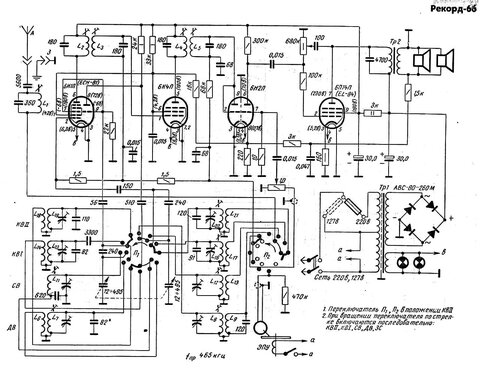

spyball Опубликовано 8 Февраля, 2018 в 12:03 Жалоба Поделиться Опубликовано 8 Февраля, 2018 в 12:03 Здравствуйте! Нашел приемник РЕКРД 66 ,интересно мнение форуман по поводу усилительного каскада. Ссылка на комментарий Поделиться на другие сайты Поделиться
Gazotron Опубликовано 29 Мая, 2018 в 14:06 Жалоба Поделиться Опубликовано 29 Мая, 2018 в 14:06 Здравствуйте форумчане , отвечу так : по состоянию на 1966 г , это была новая техника ,соответствовавшая нашему ГОСТу на эти приёмники . А по состоянию , на 29.05.2018 г., конечно же нет . Всё изменилось в нашей стране и мире . Сейчас в радиоэлектронике ,,рулят Китайцы и Америкашки ,, А мы ,,рулим , тем , что у нас есть (или осталось )со времён СССР , как этот приёмник . Лично я бы : заменил в нём существующие лампы на : 6И1П - 6И4П , 6К4П - 6Ф1П ,лампы 6Н2П и 6П14П исключается вовсе , а на их место , ставится 1 лампа 6Ф5П . Всё остальное можно оставить так , как есть с заменой в выпрямителе питания мост АВС , на 6Ц4П и 2 П/П диода минусовой диагонали . У меня есть подобный приёмник (Рекорд 68) и прочие шасси , вот на них и ,,упражняюсь ,,. Полностью его переделывать нет смысла , а 2 вата звука ,он отдаёт по любому , такая ,,не убиваемая ,,конструкция ,, В нём , можно применять и другие лампы , с другими параметрами , но... это уже другая тема . Ссылка на комментарий Поделиться на другие сайты Поделиться
RedStar Опубликовано 29 Мая, 2018 в 15:07 Жалоба Поделиться Опубликовано 29 Мая, 2018 в 15:07 Рекорд 53 был намного удачнее. На выходе стояла 6п6с. У меня есть оба таких. Даже сравнивая, 53-й мягче и уютнее. Ссылка на комментарий Поделиться на другие сайты Поделиться
Gazotron Опубликовано 30 Мая, 2018 в 16:18 Жалоба Поделиться Опубликовано 30 Мая, 2018 в 16:18 Все хвалят 53 - й , за его не прихотливость и ! кенотронный Б\П .А так же , он очень хорошо переделывается в УКВ приёмник , на существующих в нём лампах , с добавлением блока УКВ - ИП - 2 .Кто делал , тот меня поймёт ! Ссылка на комментарий Поделиться на другие сайты Поделиться
