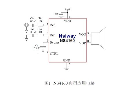

Datagor Опубликовано 28 Января, 2018 в 07:12 Жалоба Поделиться Опубликовано 28 Января, 2018 в 07:12 Это явно какой-то вход управления. Чтобы узнать точно — нужен даташит на чип NS4160. У вас есть? Ссылка на комментарий Поделиться на другие сайты Поделиться
Datagor Опубликовано 28 Января, 2018 в 07:32 Жалоба Поделиться Опубликовано 28 Января, 2018 в 07:32 NS4160-Nsiway.pdf Я нашел на китайском, хотите — копируйте в гугель-переводчик и разбирайтесь. О результатах доложите нам. Лог «0» более 100 мс на 1 ноге = отключение чипа, режим Шатдаун с низким энергопотреблением. Другими импульсами на 1 ноге задаются режимы работы чипа — класс АВ или D. Т.е., как я понял эта восьминогая сикарашка требует МК-управления. Во блин сэкономили! :biggrin: Берите NS4150, там таких заморочек нет: «+» питания на 1 ногу - поёт, земля на 1 ногу - молчит. Ссылка на комментарий Поделиться на другие сайты Поделиться
Ostsiv Опубликовано 1 Февраля, 2018 в 00:22 Автор Жалоба Поделиться Опубликовано 1 Февраля, 2018 в 00:22 Благодарю за ответ , такое сложное управление мне точно не нужно. Ссылка на комментарий Поделиться на другие сайты Поделиться
